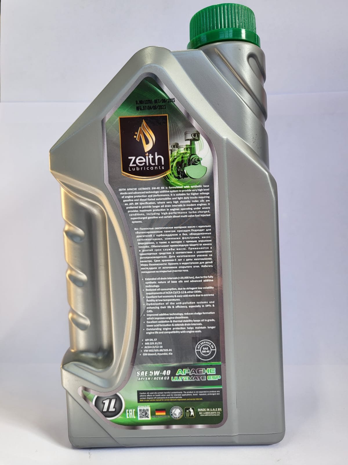

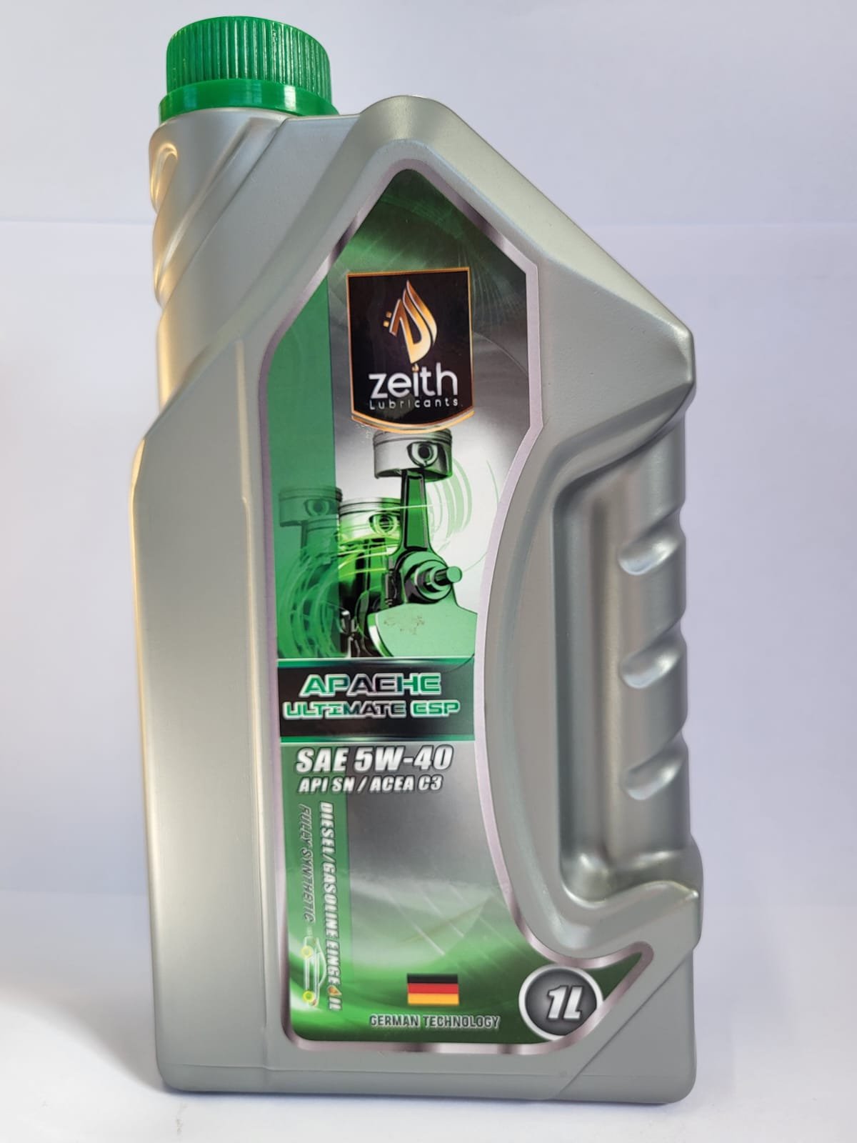

Масло заявлено как: API SN, CF; BMW Longlife-04; MB 229.31/229.51/229.52; ACEA C3/C2-16; VW 502/505.00/505.01; GM dexos2, Hyundai, Kia.

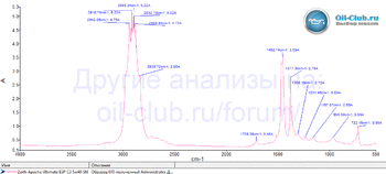

11) ИК спектр Фурье говорит о том, что масло на основе гидрокрекинга VHVI, количество сукцинимидных дисперсантов - выше среднего, аминные и фенольные антиоксиданты.
Вывод: Нормальное, высоковязкое ACEA C3 5W-40. Сделано на базе гидрокрекинга VHVI и пакета присадок Afton Hitec. Как и полагается, дополнительно добавили дисперсанты и антиоксиданты. Хорошее поведение при высоких температурах. Должен быть малый расход на угар. Не спасует и в морозы до -30С. Прям просится, в немецкие дизельные двигатели с сажевым фильтром и камерой сгорания в поршне. (если  производителем рекомендованы ACEA C3, VW 505.01, MB 229.51). Можно лить и в бензиновые ВАГи - кто хочет "погуще". Или у кого, ввиду конструкции двигателя, масло сильно разжижается топливом. Будет запас... Это масло не может быть ACEA C2, в виду высокой вязкости - на канистре явно какая то ошибка.

АСЕА С2 тут явно лишнее и не может обеспечивать топливную экономичность )

Арабы любят понаписать такое :) Конечно ACEA C2 здесь не должно быть. Ощущение такое что не разбираются они в спецификациях. Просто льют масло и переписывают общую информацию от всех вязкостей...

Похоже на масло, по логике вещей, сделанное арабами для арабов. Тут и С3, намекающий на использование в автомобилях с современной экологией, и вязкость, подходящая для покатушек в +50. В умеренных широтах смотрится непривычно.
Мало вполне годное, но спецификации написаны от балды. Насколько вижу это API SP (а не SN) и ACEA C3 (c2, и корейские авто лишние)
