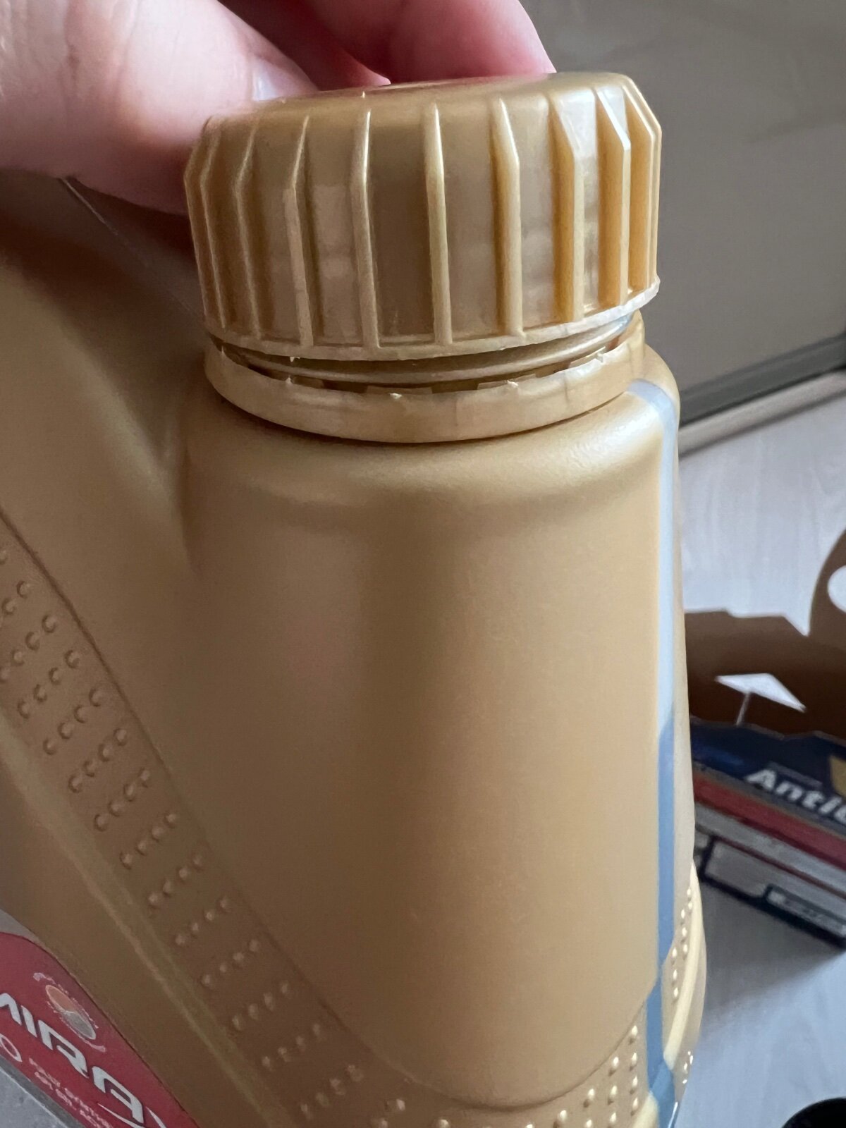

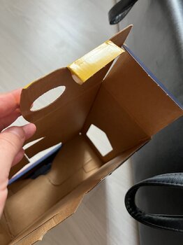

28 июня 20251 г 2 минуты назад, Burgas1985 сказал: Любознательный только поддержка на Озоне хватает у них. Описал проблему и молчат Что за проблема?
28 июня 20251 г Проходящий мимо по ощущениям, крышку либо пытались открыть и передумали, может брак и место вскрытия на картоне аккуратно угол загнут, что без препятственно позволяет открыть закрыть коробку
28 июня 20251 г 2 минуты назад, Burgas1985 сказал: Проходящий мимо по ощущениям, крышку либо пытались открыть и передумали, может брак и место вскрытия на картоне аккуратно угол загнут, что без препятственно позволяет открыть закрыть коробку Так в итоге крышку открывали? Целочка целая?
28 июня 20251 г Burgas1985 , а что они вам должны написать? Доставкой занимается Озон, ну напишет он, что проверяйте при выдаче, не нравится - отказывайтесь, какая проблема? Производитель здесь не при чём.
28 июня 20251 г Ну так откройте. Если целый, то и париться не надо, проще относитесь. Или сдавайте обратно, если не нравится. Изменено 28 июня 20251 г пользователем Andrey_74
28 июня 20251 г 6 минут назад, Burgas1985 сказал: Andrey_74 Я не открывал дальше, оставил как нсть Так открой и посмотри. Включи видеозапись на телефоне для фиксации и открой. Если не хочешь вскрывать крышку, переверни канистру горлышком вниз и надави на бока, если масло не потечет, то все замечательно. И еще, вот прочитай ответ представителя Синтек на мой вопрос ему по герметичности канистры. Если не герметично - сдавай обратно. Изменено 28 июня 20251 г пользователем Проходящий мимо
