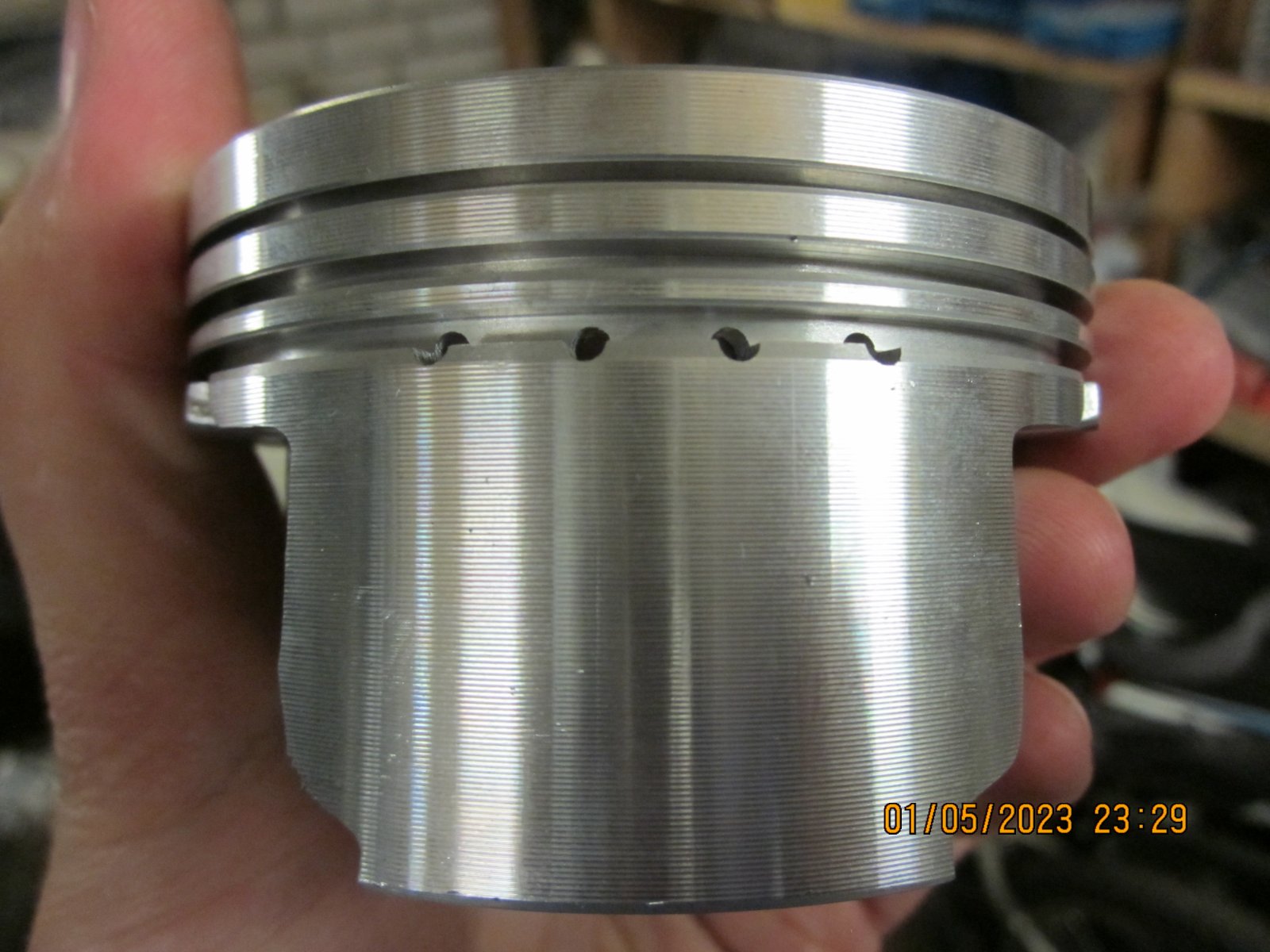

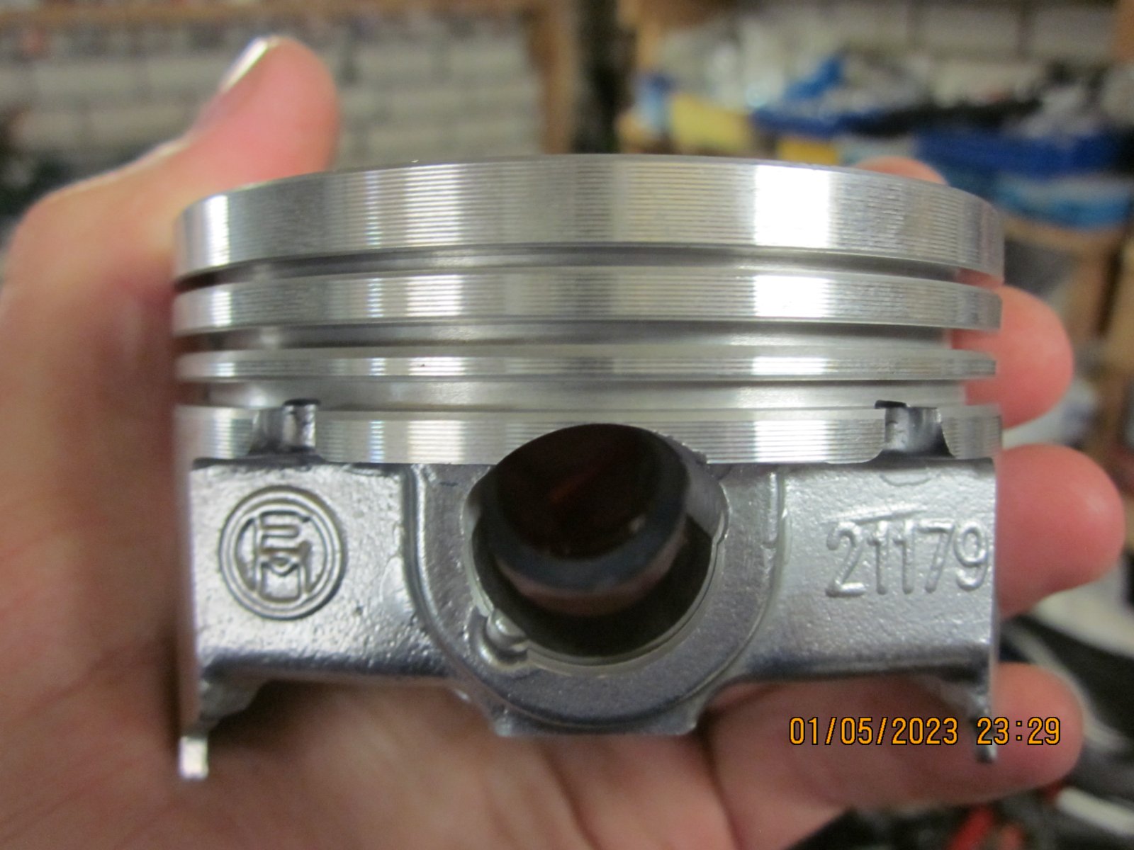

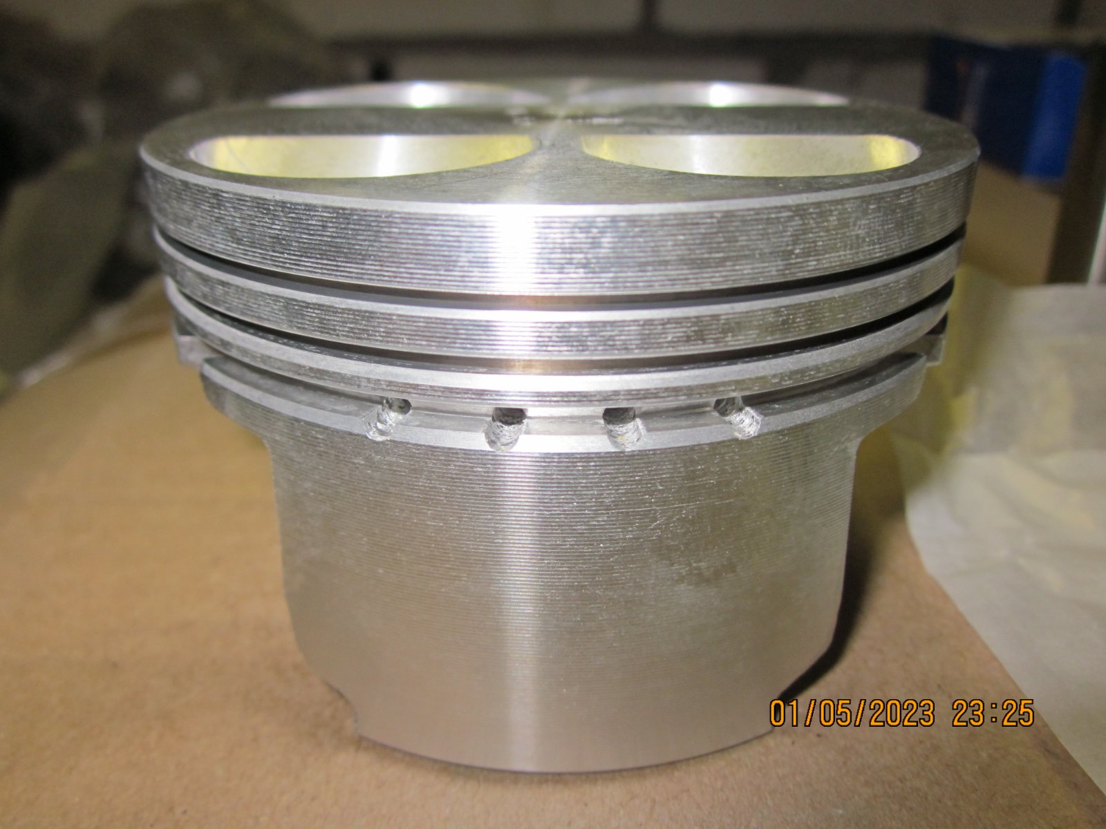

Если честно я в шоке. По 3-ём причинам.
Во-первых, алюминия считай что нет, неужто поршни без антифрикционного покрытия юбок могут так мало давать пыли?!... Надо будет поделиться с производителей поршней "Сармат" (см. фото).
Во-вторых, ну никак не ожидал что щелочное провалится за такой пробег и моточасы, при том что режимы были реально лайтовые.
В-третьих, был уверен, что вязкость просела незначительно, ведь ДВС реально тихо работал, в т.ч. непосредственно перед сливом.
P.S. А кто скажет, 2% топлива это много или мало для ВАЗ21179 ? Правильно я понимаю, что температура вспышки просела именно из-за налитого топлива?
