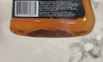

Сегодня залил в мотор 1nz, пока особо впечатлений никаких, масло как масло.
добавил фотки из бутылочки, по цвету темнее чем taif allegro. При заливке в мотор в моменте показались цветовые отливы, похожие на минералку)
Евгений073
17 часов назад, Евгений073 сказал:
