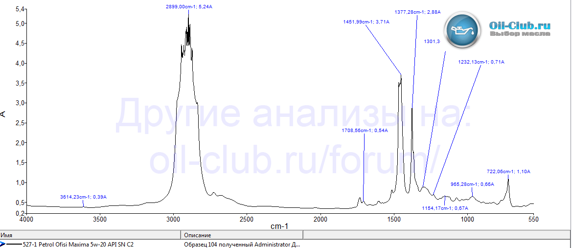

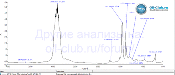

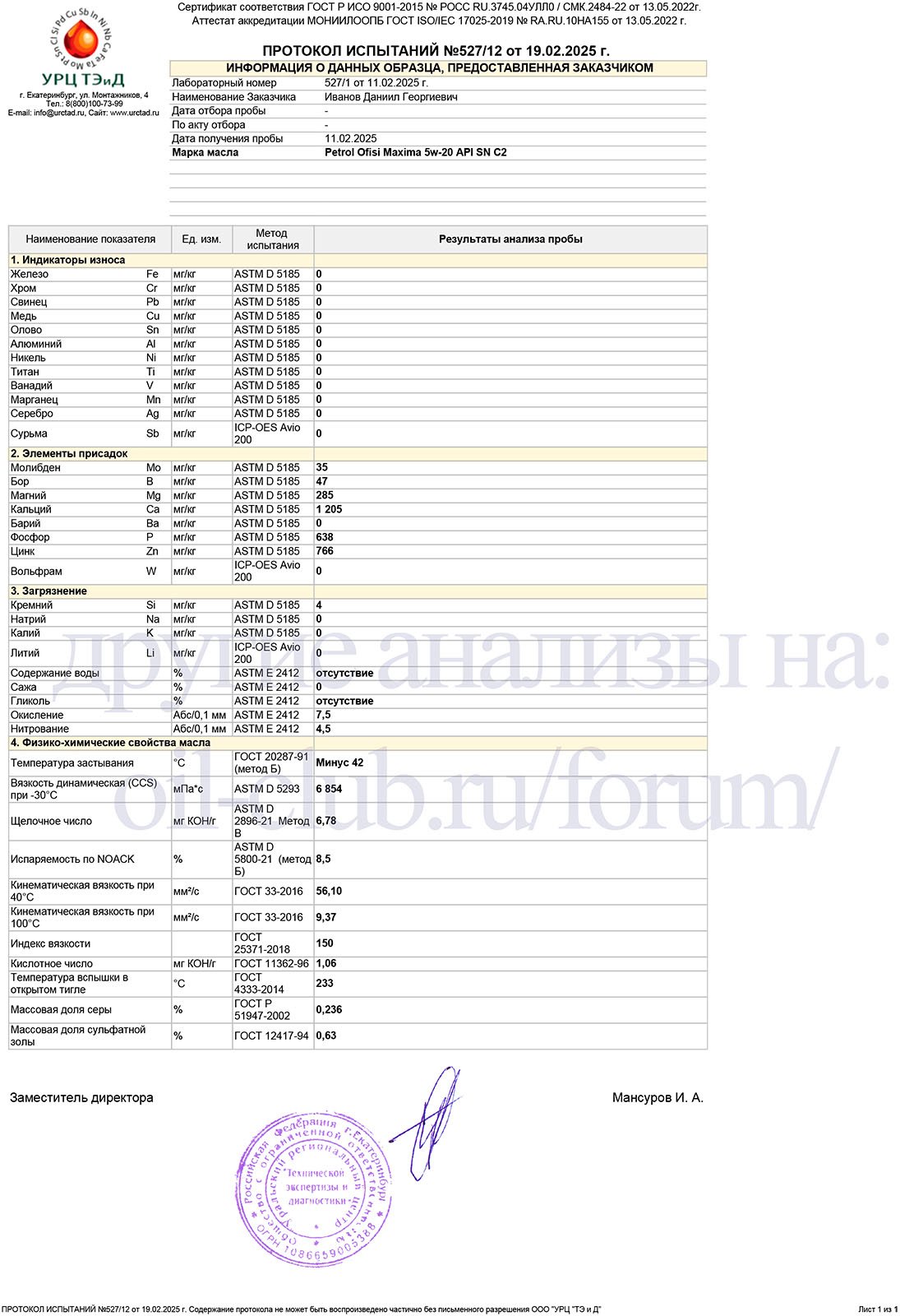

6 марта 20251 г Популярное сообщение Закреплён Petrol Ofisi Maxima 5W-20 API SN C2 свежее за анализ спасибо Edge79, Petrol Ofisi. Образец закупал на озоне у Petrol Ofisi официальный магазин. Масло заявлено как: API SN; ACEA C2-12. 1) Вязкость при 100С у 5W-20, следуя стандарту SAE J300, должна быть от 6,9 до 9,3. А у Petrol Ofisi = 9,37. Это конечно придирка и без учета погрешности. Но если следовать букве стандарта это "тридцатка" а не "двадцатка". 2) Щелочное число = 6,78 - среднее. Для разумных интервалов смены в наших городских условиях, 5000-7500 км. У масла обычные моющие/нейтрализующие свойства. Это ACEA C2, для него это нормально. 3) Зольность сульфатная = 0,63% - низкая зола. Безопасно для современных двигателей с сажевыми фильтрами и модными катализаторами. Плюс подходит для двигателей с прямым впрыском GDI, T-GDI. 4) Температура вспышки = 233C - не плохо. Масло термостабильно при высокой температуре. 5) Тоже самое, можно сказать и про NOACK 8,5% - ввиду того, что Petrol Ofisi на хорошем, высоковязком гидрокрекинге, у него отличные показатели испаряемости при высоких температурах. Это меньший расход, меньше доливок между сменами, меньше отложений. Все конечно в теории - если у вас двигатель жрет масло, то будет потреблять любое - все что попало в топку, то сгорит... Но попробовать стоит. 6) Вязкость имитации холодной прокрутки стартером при -30С = 6850мПас - пролетели требования стандарта SAE. Должно быть <6600мПас. Чем это грозит при запуске в морозы? Да по сути ничем - оно даст запустить двигатель, если аккумулятор бодрый. До -29С вязкость будет как у всех 5W-20 в -30С - нормальная. Но это косяк производителя, и нарушение стандарта SAE J300! Переборщили они с высокой вязкостью. Хотя кому угодно, может это списать на погрешность метода определения. Стандарт ASTM D 5293, оговаривает сходимость 5,4%, воспроизводимость 8,9%. Но я не думаю, что тут дело в погрешности. Прибор Cannon Industries, на самом деле, в жизни точнее, чем погрешности в стандарте. 7) Температура застывания -42С - можно использовать зимой, круглый год. Но не желательно в морозы за -30С. 8) Содержание серы = 0,236% - низкое. Масло на современном пакете присадок, без всяких минералок в качестве базы. Только высоко-отчищенный гидрокрекинг VHVI. Это видно и по ИК спектру. 9) Пакет присадок содержит органический молибден для снижения коэффициента трения. Противоизносные присадки на основе фосфора и цинка. Борированные сукцинимиды - дисперсанты помогающие поддерживать двигатель в чистоте. Нейтрализующие присадки на основе магния + кальция. Не знаю, почему это масло производитель позиционирует как API SN, смотрю на кальций + магний в пакете присадок. Его можно назвать API SN Plus или API SP. Поскромничали... Пакет честный, такой действительно в встречается в ACEA Cx маслах. 10) ИК спектр Фурье говорит о том, что масло на основе гидрокрекинга VHVI. Среднее количество дисперсантов + аминные антиоксиданты. Вывод: Нарушили требования стандарта SAE J300 по вязкости 100С и динамической вязкости CCS. Завод должен контролировать это на выходе. Масло более высоковязкое, чем заявлено... На эксплуатации это сильно не скажется. Возможно, будет больше нагружать маслонасос, позже поступать в гидро-компенсаторы, бренчать при заводке по утрам - но износа от такого превышения не будет. В остальном нормальное масло, на чистом гидрокрекинге и честном пакете присадок. Хорошая термостабильность при высоких температурах, минимальный угар. Чистое на серу и зольные остатки. 5W-20 хороша тем, что у нее очень мало полимерного загустителя, а значит и вероятности его спекания в отложения. Можно лить в японцев, корейцев, китайцев, даже в самые современные. Тем кто любит погуще, чем 0W-20. У производителя достаточно разумная ценовая политика. Можно брать по акциям за очень низкий ценник. Артикулы коды для заказа в интернет магазинах: 400000367 - Petrol Ofisi Maxima 5W-20 API SN C2 5L

7 марта 20251 г 39 минут назад, Любознательный сказал: Не хочу показаться занудой и говнюком, но масло по факту завалило как вязкость, так и прокрутку, а хвалится исключительно из-за цены в 1200 р за 5 литров. Вам шашечки или ехать??Ну залили вы масло с вязкостью в норме-через неделю туда на3.14здячило топлива и оно вывалилось из установленных рамок.И что-теперь его сливать?Это все условности Изменено 7 марта 20251 г пользователем Edge79
7 марта 20251 г 9 часов назад, Stans сказал: Есть запасной вариант за 1300 Скрыть содержимое И не 5 литров, и не та база. Я так понял база у сабжа - збс, хотели сделать как лучше, но не попали в CCS

7 марта 20251 г 40 минут назад, Любознательный сказал: Не хочу показаться занудой и говнюком, но масло по факту завалило как вязкость, так и прокрутку, а хвалится исключительно из-за цены в 1200 р за 5 литров. Зная "тонкости" этого масла - это окуительный вариант в япа второй половины 2000х. 10w-20 - огонек, база хорошая, пакет правильный, минимум загуста (для тех кто его боится), NOACK - отлично, цена за 5 литров - прекрасна... была....
7 марта 20251 г Автор Нет, хвалить, оправдывать или называть плохим маслом, я лично их не буду. Рассказал о плюсах, и о минусах. Тем, кто зальет это масло и будет боятся превышения CCS. Тем, кто купил это масло по дешевой цене и теперь думает, а не страшно ли это для двигателя? Тем, кто рассматривает этот бренд на заливку. Тем, кто не рассматривает этот бренд вообще. Только плюсы и минусы - подробнее. Выводы делать читающему...
7 марта 20251 г 2 минуты назад, Edge79 сказал: Вам шашечки или ехать??Ну залили вы масло с вязкостью в норме-через неделю туда на3.14здячило топлива и оно вывалилось из установленных рамок.И что-теперь его сливать?Это все условности Понятное дело, что условности, и критичного ничего нет, ни один мотор не сломается от небольшого отступления от стандартов. Но вот про шашечки не надо! Я лучше переплачу за нормальные шашечки (условно, комфорт и комфорт плюс в Яндекс такси), чем просто ехать с "высококвалифицированными специалистами" (условно, эконом в том же Яндекс). Я говорил об этом в анализе Полимериум, стандарты есть стандарты, и завод в них не попал. Работа по системе "и так сойдёт", "завал не критичный" и т.д. лично мне не импонирует, отсюда и критикую, когда есть за что, а здесь дважды есть за что.

7 марта 20251 г 16 минут назад, Толстый Макс сказал: Зная "тонкости" этого масла - это окуительный вариант в япа второй половины 2000х. 10w-20 - огонек, база хорошая, пакет правильный, минимум загуста (для тех кто его боится), NOACK - отлично, цена за 5 литров - прекрасна... была.... Да и не только для япа нулевых, для современных корейцев (Рио, Солярис, Спортейдж и т.д), да и тех же японцев тоже огонь. Но по факту, всё же, 10W-30. А на лето да, безусловно хороший вариант!
