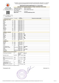

коллеги попросили проверить оригинальное ли масло
Протокол испытаний № 681_12 Total Quartz 9000 Energy 5W-40.jpgimage.thumb.png.b84434ecbfd58278c81e13b22fdbf52e.png
Масло заявлено как: API SP; ACEA A3/B4.
ИК спектр Фурье
2 минуты назад, torcon сказал:
Однозначно оригинал на современном пакете Infineum P6780. :good3:
Пример1, Пример2.

Это сторонний анализ, важно было понять оригинал или нет, на поиск всех допусков/соответствий просто нет времени, к тому же их на фото этикетки видно).
Северянин да завышенные -0,9 нужно делать. 1.03 - гидрокрекинг VHVI, большое количество дисперсантов, аминные антиоксиданты. :)
Такое количество дисперсантов как раз пошло в новых пакетах Infienum P6780. Ну и высокое щелочное число 13 в добавок. Все оригинально.
