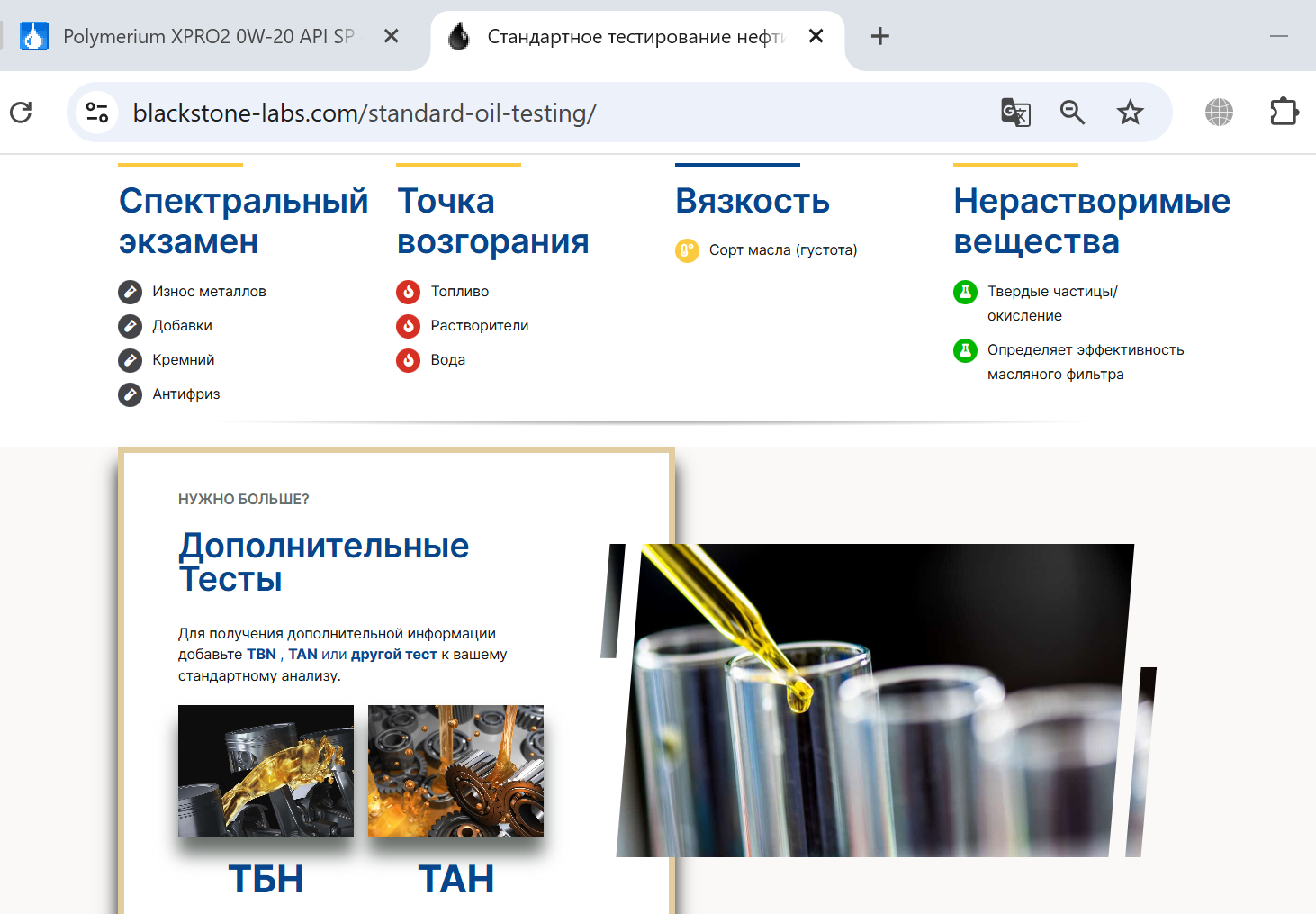

кроме того, широко известная в узких кругах лаборатория BlackStone с недавнего времени в своем "стандартном" анализе отработки исключила из анализа определение TBN & TAN в пользу определения содержания нерастворимых примесей (ASTM D1796-22)
https://www.blackstone-labs.com/standard-oil-testing/
https://www.blackstone-labs.com/tests-price-list/
Долго они к этому шли)
Помню, как раньше удивлялись у нас, почему TBN равно TAN а BlackStone рекомендует дальше катать масло)
