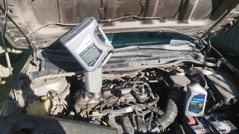

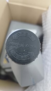

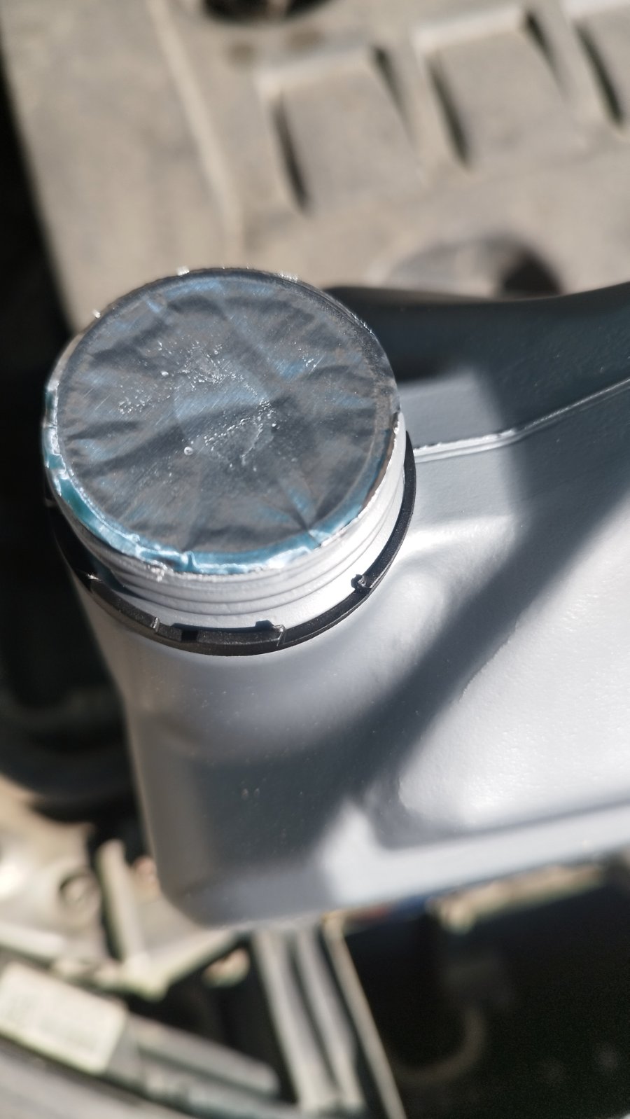

16 часов назад, Pavlic сказал:
IMG_20250225_100213.thumb.jpg.5bbf10e051a02b81c271ebe40fffbe88.jpgIMG_20250225_100306.thumb.jpg.d413579bfc812e5f0fb3772ca65a2ed9.jpgIMG_20250225_100314.thumb.jpg.169e4e57cb4d519550d9fa1c145b39a3.jpgIMG_20250225_133131.thumb.jpg.a49d6f2ff013cf93d3fae65fe3c30ecd.jpg
Сегодня получил и заменил масло.

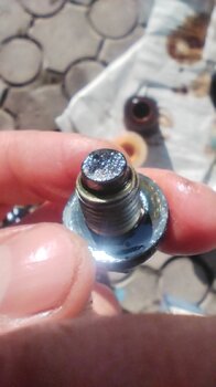

IMG_20250225_135052.thumb.jpg.6d6fcff5b21df22f894daf94e0cfb1c9.jpgIMG_20250225_135103.thumb.jpg.9ea2aced8376d54e2e115f5f3425e7ea.jpg
немного чёрной мази на пробке с магнитом от предыдущего масла (Valvoline Synpower 5W20 C5, GF5) с пробегом 8750км
Вместо воронки, хорошо подходит канистра от Мобила.
Пробег на момент заливки 405469 км
Проехал, пока что 9 км.

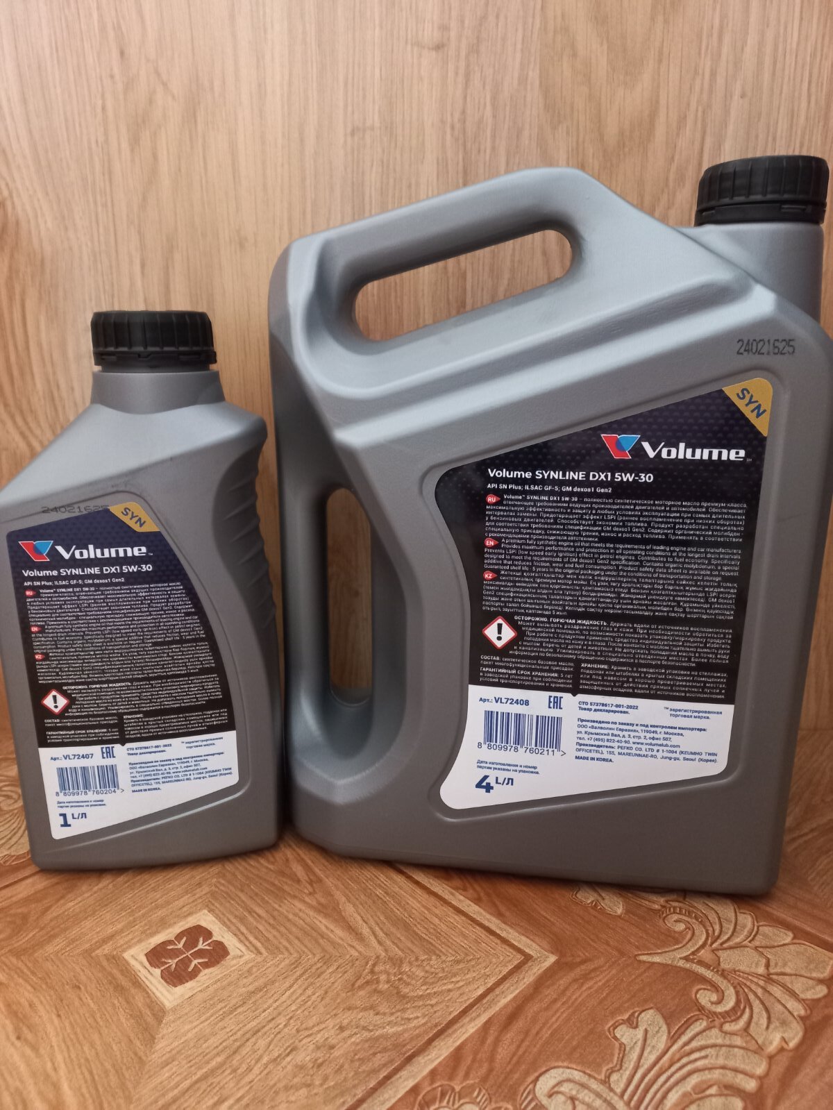

Добавлю в ленту небольшой отчет по заморозке тестируемого мною масла Volume DX1 5-30. Морозилось более суток при -25С. "Кряковость" вполне приличнвя, мутность незначительная, база 3 группы чистенькая, текучесть можно сказать очень хорошая. Не для Сибири-Крайних Северов масло вполне подходящее для зимней эксплуатации. Заливать планирую в течении наступающей недели.
https://youtube.com/shorts/eDuc8tisK_w?si=7rZbJ2VTMWWpQonR
