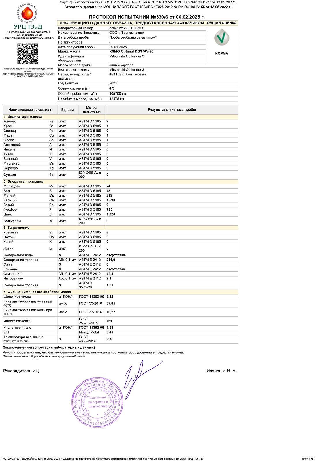

6 февраля 20251 г Популярное сообщение Закреплён KSMG Optimal DG3 5W-30 отработка на Mitsubishi Outlander после 12 478 км - ник rev Масло: KSMG Optimal DG3 5W30 Автомобиль: Mitsubishi Outlander, 2021 г.в., 2.0, 4B11, CVVT, 4WD Общий пробег на одометре: 105 700 км к концу интервала Пробег на масле: 12 478 км Моточасы: нет Средняя скорость: нет Израсходованное топливо: 1 535 л (газ – 1 418 л, бензин – 117 л) Доливки масла: 300 мл Присутствие отложений в двигателе ДО: Отсутствуют Присутствие отложений в двигателе ПОСЛЕ: Отсутствуют Автозапуск по времени: Да (10-15 минут) Наличие чип-тюнинга: Отсутствует ГРМ: Цепь Предпусковые подогревы: Нет Период эксплуатации: 07.09.24 - 11.01.25 Срок эксплуатации: 4 месяца Топливо: Газпромнефть Пропан, Газпромнефть 92 Режимы: 50% Трасса, 50% Город Фильтр масляный: RAF Фильтр воздушный: A-Gressor Марка антифриза: Завод Объем заливаемого масла: 4,5 л. Отбор масла: слив с картера ДВС Отбор масла проходил с горячего или холодного двигателя: с горячего Промывка промывочным маслом: не было Присадки: отсутствуют

7 февраля 20251 г По маслу, до 6 т.км даже цвет особо не поменялся, но после 7 т.км стал падать уровень, подливал 2 раза с середины щупа до максимума.
7 февраля 20251 г Автор 1) Для 4B11 это вообще низкий износ, такой у них бывает после 100мч в городе. Нитрация тоже низкая 9. Тут правда газ, это не бензиновая нитрация - ориентироваться по ней сложно rev может быть такое что тут моточасов 100? 2) По падению вязкости. Это же Dexos1 Gen3. У него изначально вязкость 11,13, упала до 10,27. Не страшно. Да и Dexos1 вроде не отличается каким то крепким загустителем. Все стандартно вроде OCP 20-35SSI. (поправьте если ошибаюсь, новых генераций не видел). 3) По балансу щелочное кислотное. Вроде бы и не скажешь что здесь 100мч. Снизилось значительно. Вот тут конкретно надо моточасы знать. Потому что может быть много раскладов разных.
7 февраля 20251 г Прикинул по часам, только постоянные маршруты, плюс 2 относительно дальние поездки, 220 получилось, но это без учёта разовых поездок, работы на холостых и тд. Думаю не меньше 250 получится.
7 февраля 20251 г Автор Ну если все так, получается масло нормально отработало, щелочное даже высокое 3,22 для этого пробега и моточасов. Dexos1 со средним щелочным числом быстрее обычно приходит. Просто здесь газ. Был бы бензин, масло давно бы уже сработалось.
