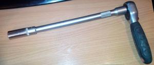

Приобрети свечной ключ с карданом, с коротким плечом.
Закручивай им только усилием руки, никаких труб!

Я для затяжки свечек использую укороченную трещотку, что бы точно дозировать усилие затяжки и не переборщить. Да и в обще у меня правило - для каждой размерности болтов и гаек свой инструмент подходящего размера.
Полностью поддерживаю. Сейчас полно приличного инструмента. Например "бытового" качества динамометрический "Сервис Ключ" 75000 стоит в районе 1к руб. Для гаражных работ вполне хватит.
