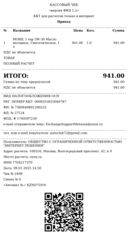

у меня отдельный заказ. С чеками все как положено
Только что, Sn00pY сказал:
Если я не ошибаюсь, Озон работает с продавцами по договору комиссии  или что-то в этом роде. Грубо говоря - он выступает всего лишь посредником между непосредственно продавцом и покупателем. И за это берет свой % комиссии
судя по чеку от самого ОЗОНа  именно он(сам ОЗОН) продал подделку, а не ИП Коломеец,

2 минуты назад, Андрей82 сказал:
Конечно. Фискальный чек от торкона и правила работы озона.
Фискальном чеке от торкона есть регистрационный номер Регистрационный номер ККТ
Регистрационный номер ККТ (РН ККТ) — это уникальный код, присваиваемый кассовому аппарату во время его постановки на учёт в налоговой службе. Он указывает на то, что устройство зарегистрировано официально и может быть использовано в расчётах в соответствии с законом. 1
РН ККТ отображается на каждом чеке и включается в состав отчётов, вносится в фискальный накопитель владельцем кассы. Это позволяет покупателям убедиться, что расчёт проведён через легальное устройство.
если вы проверите этот рн ккт, то убедитесь, что он закреплен за ОЗОН Интернет решения, а не за ИП Коломеец
Только что, lord0478 сказал:
Конэчно, я ж не спорю. Обычный агентский расчет. Продавец-Галина.
7 минут назад, alex323 сказал:
Плохо. Есть видео вскрытия конкретной банки. Есть результат исследования масла из этой банки. Как сюда привязать ваше масло? И доказать, что оно тоже левак?
контрольная закупка)
на сайте ФНС через приложение проверки чеков продавец Озон-Интернет решения, где вы видите в этом чеке ИП Галину.
зы. Только не прилагайте чек от торкона полученный в лк озон. Там на озоне в чеке много чего могут написать, например премиальный товар, проверенный продавец)))
Реальным доказательством сделки является чек от ФНС в котором прописан продавец ОЗОН Интернет решения, то что они там через агентские схемы с ИП Коломеец работают нас вообщем-то мало должно интересовать. Они там между собой уверен разберутся, еще раз по закону о защите прав потребителей именно товарный и кассовый чек являются документами, которые подтверждают факт заключения договора купли-продажи товара.
