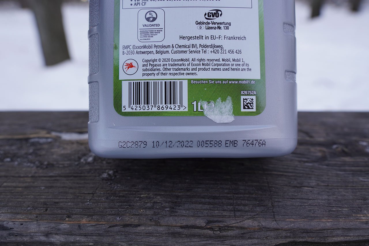

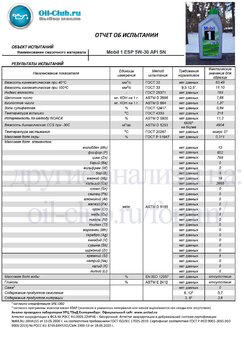

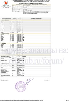

29 января 20251 г Популярное сообщение Закреплён Mobil1 ESP 5W-30 API SN ПОДДЕЛКА свежее от продавца "Oil Club" на Озоне за анализ спасибо форумчанам-автолюбителям, которые скинулись на его проведение Евген48, xeez, CONDOR, Smook, IvanMedny, elvis. Образец закупал на озоне у продавца "Oil Club". ВНИМАНИЕ Ойл Клуб не торгует маслами! Мы их тестируем и не имеем к торговле маслами никакого отношения! Продавец просто использовал название Oil Club для своих целей! Вскрытие образца в лаборатории УРЦТЭиД: Скрытый текст Масло заявлено как: API SN; ACEA C3; MB-Approval 229.51, MB-Approval 229.52, Porsche C30, VW 504 00/507 00, GM Dexos2. ИК спектр Фурье, говорит о том, что масло на основе гидрокрекинга VHVI. Отсутствуют аминные антиоксиданты. Отсутствуют эстеры. Отсутствует GTL. Низкое содержание дисперсантов. Для наглядности свел наш анализ оригинала и подделки:

30 января 20251 г Автор СерКинг конечно! Все не так! NOACK, сера, вспышка, вязкость, дисперсанты, антиоксиданты, динамическая вязкость CCS, кальций+магний, бор.

30 января 20251 г 10 минут назад, СерКинг сказал: Интересно, а если бы это масло было разлито в канистры из под нового Мобила, SP? Обнаружилась бы подделка, или бы решили, что новое, кастрированные масло, и все? Понятно, что если бы сравнили, тогда да... А так то состав нового тоже не блещет... Достаточно посмотреть на состав элементов присадок. На SP он точно не тянет.
30 января 20251 г 4 минуты назад, torcon сказал: СерКинг конечно! Все не так! NOACK, сера, вспышка, вязкость, дисперсанты, антиоксиданты, динамическая вязкость CCS, кальций+магний, бор. Конечно. Это все так. Но все таки главное отличие нового СП от старого сн, это отсутствие ПАО, Эстеров, молибдена... Что здесь то же отсутствует. Что бы определить что это не оригинал, надо сделать обязательно анализ. А для среднего пользователя масла, это не всегда приемлемо.
