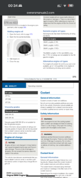

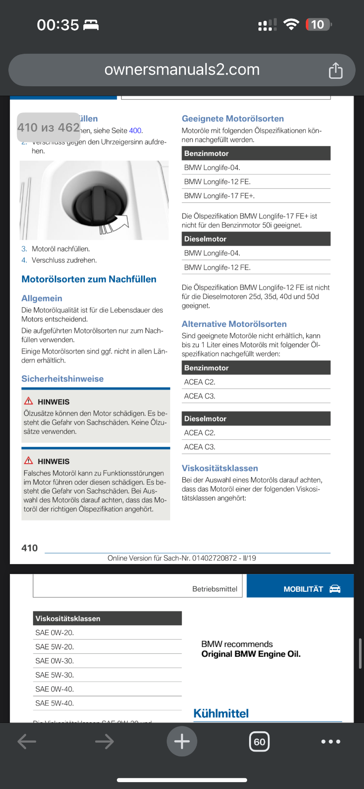

В англоязычном мануале, скорее всего для США, для 50i рекомендация строгая LL-01 FE 0W-30
А я решил глянуть в мануалы на русском и немецком, там только допуски LL-04 и LL-12 FE с вязкостями 0W20, 5W20, 0W30, 5W30, 0W40, 5W40, никакого допуска LL-01 FE нет и в помине, кому верить?

Если взять во внимание то, что выдает Иста, и подключить здравый смысл, то разум приходит к выбору LL-12FE, оно же ACEA C2. При невозможности найти подходящее масло — LL-04, оно же ACEA C3.
Скачайте приложение BMW Guide
Это мануал и там конкретно по вашему ВИНу выходят допуски для вашего авто.

Цифры говорят о годе выпуска спецификации, 12 - перекрывает все предыдущие. С2 масла они как бы по-умолчанию FE (экономия топлива). Таким образом разные мануалы говорят об одном и том же. И там и там есть 0w-30, я его и рекомендую.
9 часов назад, Виктор252 сказал:
