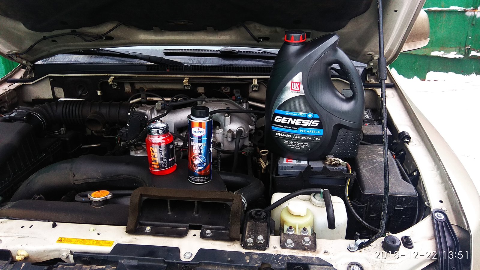

Немного предыстории, у меня Pajero-4, 2011 года, с двигателем 6G72, куплена мной с достачно большим пробегом в 150000 км (сейчас уже 190000км.) и достаточно загаженным мотором (я снимал клапанные крышки, когда менял ГРМ и видел лично сколько там говен, фото к сожалению нет. крышки и что в доступе под ними естественно отмыл) из-за того что предыдущий владелец лил оригинальное масло Mitsubishi и катал на нём по 15000 км. от замены до замены. До этого я принимал несколько попыток отмыть двигатель, но использовал только "мягкие" промывки двигателя, те что добавляются в масло за 150-200 км. до замены. Всего и не опишешь, но после пробовал еще и промывку форсунок с раскоксовывющим эффектом и присадку в топливо для удаления нагара с клапанов и замены масла каждые 4500-5000 км., было много всего и всё только для того чтоб отмыть маслянный нагар внутри двигателя. Двигатель я не разбирал, но думаю отмыть мне его всё же удалось, да возможно не до конца, но то что можно было отмыть (не лак естественно) думаю уже отмылось.
Но правда есть ещё одна мелкая неприятность , на некоторых маслах, а попробовал я уже несколько марок масел в основном это 0W-30 A3/B4, на горячем моторе проявляется "цокот" то ли гидрокомпенсаторов, то ли ещё чего, но это именно цокот, не стук! И как правило если на каком-то из масел этого цокота нет, то мотор начинает поджирать это масло, не то что-бы много 100-140 мл. на 1000 км, а на некоторых маслах этот масложор практически не заметен. Именно всё это заставило меня эксперементировать с маслами в двигатель и по этому я всё никак не могу определится с маслом на постоянку и наверное из-за этого же я и здесь?!
В планах: Сейчас уже в двигатель залито Lukoil Genesis Polar 0W-40 на нём планирую откатать в р-не 5000 км. (уже 1000 и по пока оно проявило себя достаточно хорошо) только за 2000 до замены залью Eurol Engine Oil Stop Leak оно вроде как хорошо размягчает задубевшие маслосъёмные копачки и плюс еще моет двигатель, на вроде как мягкая промывка. А вот уже после поменяю масло, снова залью Genesis Polar 0W-40 но только в него уже с самого начала добавлю эстеры L-132. Как раз к этому времени будет уже тепло и возможно масло Lukoil как-то проявит себя в плане в плане цокота или масложора, а может быть и нет?!
От эстеров жду тихой работы моторат и/или то что они отмоют мне лак, ну или хотя бы остаточные отложения и размягчат возможно задубевшие маслосъёмные. В общем будет видно, надеюсь на положительный эффект, а то в противном случае опять придётся ломать голову какое масло лить в Pajero c 6G72 об эстерах и как они повлияли на масло и работу моего мотора, соответсвенно ещё отпишу, но уже после всего вышеописанного.
Ниже фото моей маслозаливной горловины, попробуем сравнить до и после, но даже особо не надеюсь что что-то сможет отмыть этот лак.

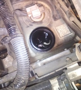

Автомобиль - Chevrolet Lacetti . Двигатель 1.6 F16D3 .
Расхода масла нет , под маслозаливной относительно чисто .

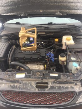

Эстеры добавлял вот в такое маслице
IMG_0991.JPG.c462bdfb029531279d134df566a51791.thumb.JPG.c523a9e73bbc6f4430786b8036584869.JPG
Вот такой вид под маслозаливной крышкой

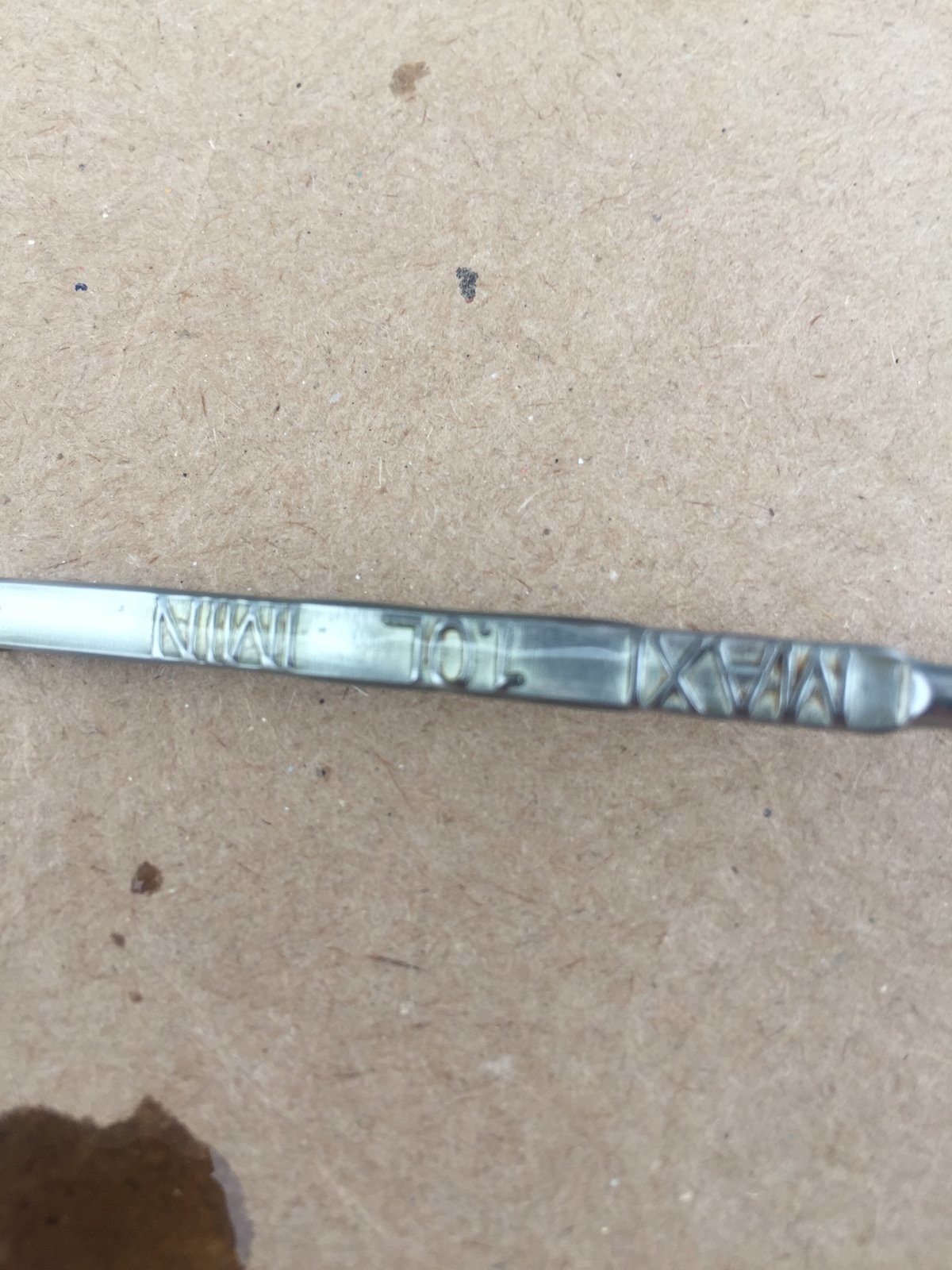

Вот так масло выглядит на щупе
IMG_0995.JPG.cef97864e03a4c1d0bd6e63da3840c86.thumb.JPG.f204996ac37c43875a6719f977fe77df.JPG
Пока каких то изменений в работе двигателя не замечено , как работал двигатель тихо так и работает .

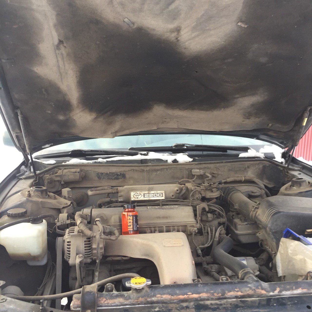

Ударили морозы -20 гр. Залил наконец эстеры, 113.500 км. общего пробега, масло отходило 7500 км., трассовый режим,  150 моточасов.
500 мл. эстеров на 6 литров масла 5в30 А3/В4.
Сама машинка в подписи.

От добавки эстеров масло быстрее темнеть не начало. Движок чистюля - мыть и отмывать нечего.
По расходу мне ничего усмотреть не удалось. На мощном турбодизеле неощутимо.

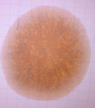

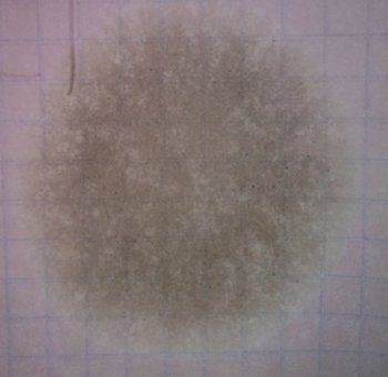

Слитое масло было очень чёрным. Сделал капельную, взял клетчатую бумагу.
Каплю "растянуло" по бумаге до нереальных размеров.:good3:
Ядра нет и в помине!
Предполагаю, что ещё несработавшиеся эстеры прекрасно диспергируют в себя сажу и пр. продукты жизнедеятельности движка.
