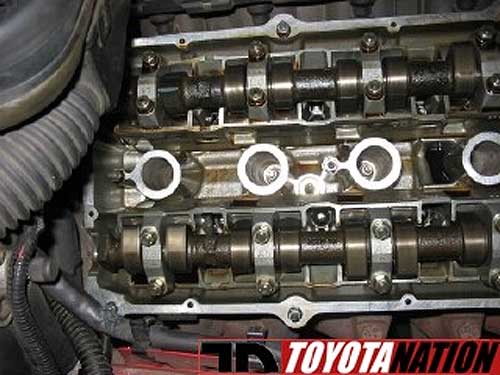

Машина 1992года BMW M50, масло Chevron Delo 400 15W-40 минералка, общий пробег 140,000 миль или 225 000км
Интервал смены 10 000 миль или 16 000 км!!!
Американец вскрыл клапанную крышку для замены подтекающей прокладки.
Источник: http://www.toyotanation.com
Вот и пример использования масла разработанного под дизельные двиатели, у этого масла еще и сноска что подходит для бензиновых двигателей.

Машина Toyota Siena 2002, двигатель 1MZ-FE, масло использовалось Chevron Supreme (полусинтетика вязкость не указана)
Пробег 35.000 мили или 56 000 км, масло менялось в среднем через 5 000км, максимум через 8 000км, минимум через 4 тыс км.
Американцем вскрыта клапанная крышка
Источник http://picasaweb.google.com/pete.koszuta/2002ToyotaSienna#
