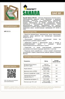

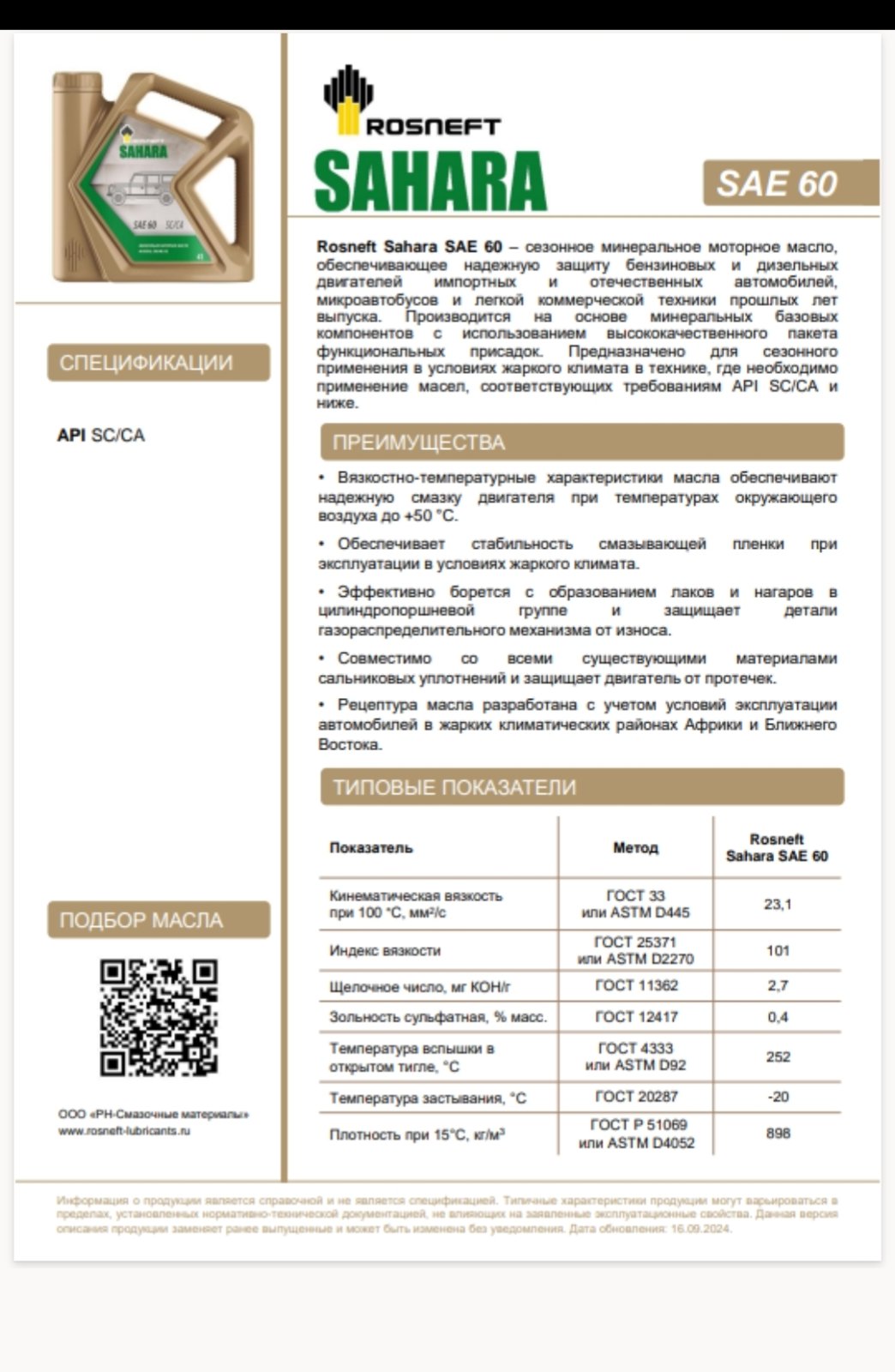

Только одно не понятно , где накосячили в Роснефть, когда по ссылке на сайте канистра SAE40 , а в тех.доках SAE60...
Изменено пользователем Fujik
Fujik тоже обратил на это внимание,но это же Россия.
В сети есть тдс от 2017г. для SAE40 и Sae50,но что-то в продаже такого никогда не видел. Возможно,что это вообще какой-то экспортный продукт для Африки ( как в описании указано)

Тем кому нужны вязкости от Sae30 до Sae40, то будет отличным вариантом разбавить данные продукты и выйти на нужные показатели вязкости при 40с и  100с +/- и при этом не особо изменить показатели о которых пишу ниже :yes:
Sahara 50-  большие плюсы:
- шикарная  вспышка
- Чистые по Сере , Золе .
- пониженный ZDDP . По Фосфору ( предполагаю) тоже будет 500-600, что мне нужно , т.к. машина GM , где Dexos2 ограничения.
- Цена ( предполагаю доступность). Тут можно посмеяться ха-ха). Пока не вижу в продаже :boredom:
- Роснефть. Повод остаться и миксовать в пределах одного производителя , а следовательно и состовляющих ингридиетов при производстве.
Пока такую заинтересованность вижу в этих продуктах.

Расслабься, это для экспорта на ближний восток. Я года три назад просил, чтобы нам его отгрузили с завода, количество на складе есть, а заказать его нельзя. Потенциальный объем продаж этой серии  в РФ кратно ниже, чем экспортный.
