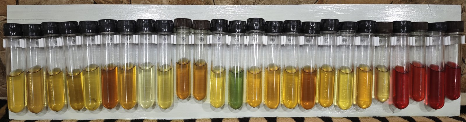

Стенд с маслами с вечера стоял на улице, утром перед работой выскочил и как мог зафиксировал результаты. Ошибки и недочёты осознаю, исправлюсь. Опыт первый, сильно не пинайте. Вижу на стенде отсутствие видимой зрителю нумерации пробирок, цвет стенда сливается с цветом масел (такой лак был под рукой). Ну и в следующий раз постараюсь привлечь оператора. Освещение делал как мог - время раннее на улице темно, взял два фонарика и с ними снимал. Ссылка на видео:

Список масел - участников (нумерация СПРАВА НАЛЕВО) :D:
1. Toyota 0w-20 SP Арабия
2. Livcar Energy Eco 0w-20 SP
3. Sintec Premium 0w-30 A5/B5
4. Sintec Premium 0w-40 A3/B4
5. Polymerium XPRO1 0w-20 SP
6. Shell HU 5w-30 SL Торжок
7. Devon Speed Master 0w-30 C2/C3
8. Neste Pro Axle 75w-90 GL5
9. Bardahl XTG 75w-80 GL4/GL5
10. KIXX CVTF
11. Sintec CVTF Multi
12. Rosneft Magnum Ultratec FE 0w-20
13. Sintec Premium 9000 0w-20 C5
14. Devon Speed Master 0w-20 SP
15. Polymerium XPRO2 Oymyakon 0w-20
16. NGN A-Line 0w-20 PAO
17. Livcar Euro 0w-30 C2 SN
18. KIXX Hybrid 0w-20 SP-RC
19. Fuchs Titan Supergear 75w-90 GL5
20. Takayama 0w-16 SP
21. Hitatsu 0w-20 SP C5
22. Polymerium XTRANS 75W LF
23. Livcar CVT TC Multi
24. Oilway Sintez TM 75w-90 GL4/5
25. Toyota ATF WS (РТЛ Тайланд)

В ожидании следующей волны морозов допиливаю стенд. Задул его белой краской из баллончика, немного перераспределил преформы, заменил три трансмиссионки на три моторки. Осталось маркером нанести номера над преформами и, в принципе, будет более-менее нормально. Новый стенд выглядит пока так:
А новый список масел выглядит так (нумерация слева направо :)):
10. Eurotec Synthol 0w-20 SN
11. Eurotec Ultraguard 0w-30 A5/B5
19. Taif Tanto 0w-20 SN
22. Sintec CVTF Multi
24. KIXX CVTF
Добавил две азербайджанские нулёвки №10 и 11, а также Таиф Танто №19
2 минуты назад, torcon сказал:
у тебя в некоторых колбах разное количество масла, выровнял бы... :)
А это как-то влияет на эксперимент?
Эстетика нарушена :)
Ох там еще и баночки разные...
11 часов назад, torcon сказал:
Да, там преформы разные по размеру. Несколькими партиями покупал на Вайлдберриз, пришли разные. Перед заморозкой стенд будет перевернут пробками вниз, а стекать замороженные масла будут уже в таком положении стенда как на снимке. Думаю всё равно наглядно будет, тем более при температуре, когда некоторые просто не побегут. Зима аномальная нынче, морозов так и нет. Сегодня -31 всего. Но всё ещё впереди.

вес разный
20 часов назад, torcon сказал:
вес разный
да там +- 10 мл.
