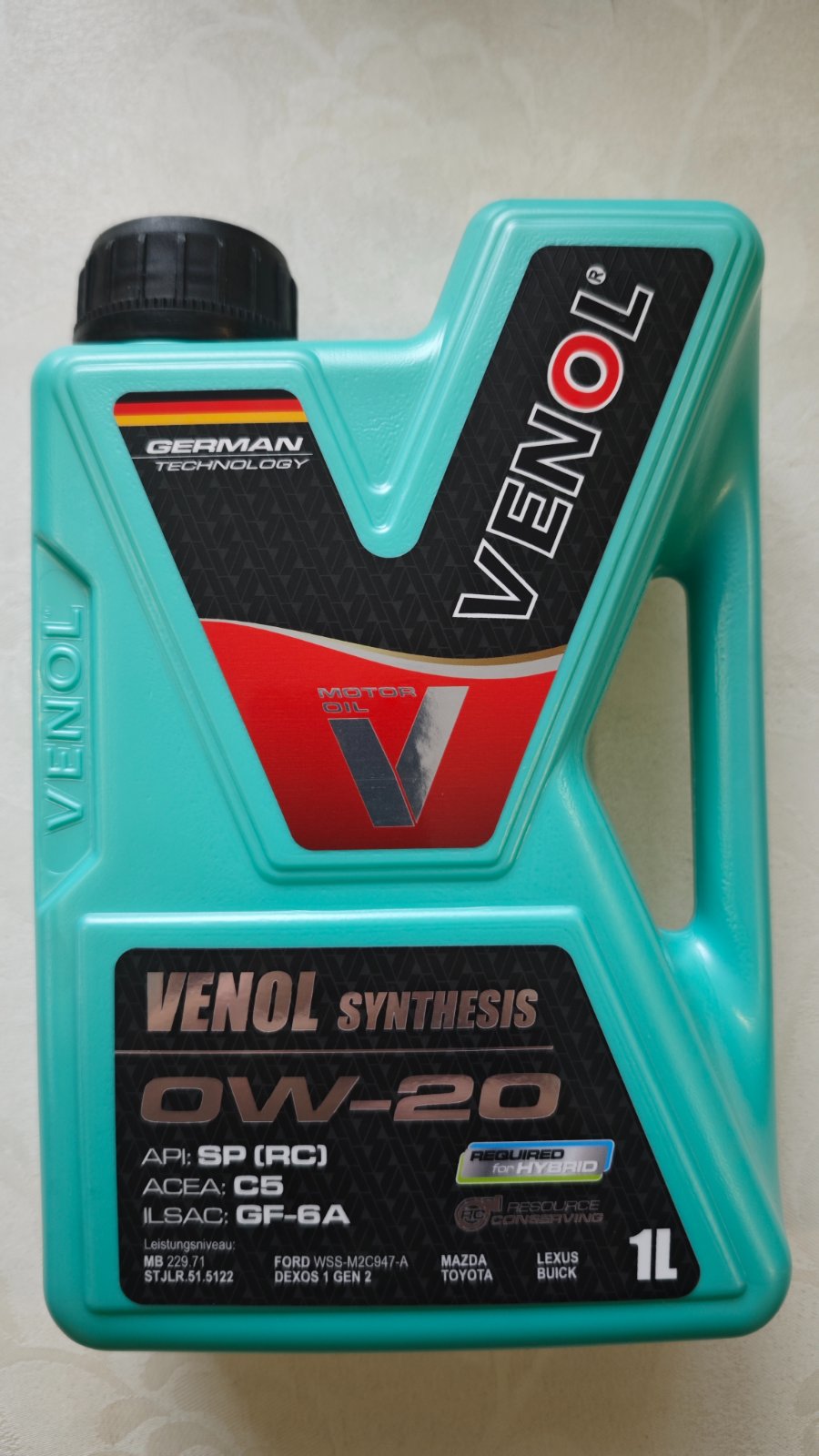

Номер 1 был заменён на
IMG_20250530_181131.thumb.jpg.65534bd0aa02c9ca2695d03d1dd8e64b.jpgIMG_20250530_181138.thumb.jpg.897b0d13e59ecea369f7aae90fec3d28.jpg
ну их нафиг, белила эти. Они в пробирке выпадают в осадок
