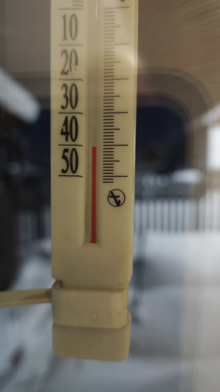

3 декабря 20241 г Популярное сообщение Закреплён Зима в наших краях всё никак не начнётся, сегодня к утру термометр робко выдал -39. Стенд с маслами с вечера стоял на улице, утром перед работой выскочил и как мог зафиксировал результаты. Ошибки и недочёты осознаю, исправлюсь. Опыт первый, сильно не пинайте. Вижу на стенде отсутствие видимой зрителю нумерации пробирок, цвет стенда сливается с цветом масел (такой лак был под рукой). Ну и в следующий раз постараюсь привлечь оператора. Освещение делал как мог - время раннее на улице темно, взял два фонарика и с ними снимал. Ссылка на видео: https://rutube.ru/video/73791332f04d1a810304390236652231/ Список масел - участников (нумерация СПРАВА НАЛЕВО) : 1. Toyota 0w-20 SP Арабия 2. Livcar Energy Eco 0w-20 SP 3. Sintec Premium 0w-30 A5/B5 4. Sintec Premium 0w-40 A3/B4 5. Polymerium XPRO1 0w-20 SP 6. Shell HU 5w-30 SL Торжок 7. Devon Speed Master 0w-30 C2/C3 8. Neste Pro Axle 75w-90 GL5 9. Bardahl XTG 75w-80 GL4/GL5 10. KIXX CVTF 11. Sintec CVTF Multi 12. Rosneft Magnum Ultratec FE 0w-20 13. Sintec Premium 9000 0w-20 C5 14. Devon Speed Master 0w-20 SP 15. Polymerium XPRO2 Oymyakon 0w-20 16. NGN A-Line 0w-20 PAO 17. Livcar Euro 0w-30 C2 SN 18. KIXX Hybrid 0w-20 SP-RC 19. Fuchs Titan Supergear 75w-90 GL5 20. Takayama 0w-16 SP 21. Hitatsu 0w-20 SP C5 22. Polymerium XTRANS 75W LF 23. Livcar CVT TC Multi 24. Oilway Sintez TM 75w-90 GL4/5 25. Toyota ATF WS (РТЛ Тайланд) В дальнейшем буду ждать морозов покрепче, а пока постараюсь привести стенд в более приемлемый вид.

8 января 20251 г Автор Популярное сообщение В ожидании морозов, которых так и не было, вынес на улицу М8в от РН и дизельный Castrol Vecton 5w-30. Сегодня утром -33, снял видео. https://rutube.ru/video/f90631c51ecfe913ea33f7f3a7a090ee/?r=wd
29 января 20251 г Автор Популярное сообщение Ещё одна попытка с доработанным стендом. За окном -40. Привлёк операторшу. Список масел: 1. Toyota 0w-20 SP Арабия2. Livcar Energy Eco 0w-20 SP3. Sintec Premium 0w-30 A5/B54. Sintec Premium 0w-40 A3/B45. Polymerium XPRO1 0w-20 SP6. Shell HU 5w-30 SL Торжок7. Devon Speed Master 0w-30 C2/C38. Neste Pro Axle 75w-90 GL59. Bardahl XTG 75w-80 GL4/GL510. Eurotec Synthol 0w-20 SN11. Eurotec Ultraguard 0w-30 A5/B512. Rosneft Magnum Ultratec FE 0w-2013. Sintec Premium 9000 0w-20 C514. Devon Speed Master 0w-20 SP15. Polymerium XPRO2 Oymyakon 0w-2016. NGN A-Line 0w-20 PAO17. Livcar Euro 0w-30 C2 SN18. KIXX Hybrid 0w-20 SP-RC19. Taif Tanto 0w-20 SN20. Takayama 0w-16 SP21. Hitatsu 0w-20 SP C522. Sintec CVTF Multi23. Livcar CVT TC Multi24. KIXX CVTF25. Toyota ATF WS (РТЛ Тайланд) Ссылка на видео: https://rutube.ru/video/058334a6e24f031cb43ae47453c97267/ Изменено 29 января 20251 г пользователем and2949
31 января 20251 г Автор Популярное сообщение Нуштош. Финал 2025 года. За окном -42 и синоптики обещают, что холоднее уже не будет. Аномально тёплая зима и именно в тот год, когда я решил собрать стенд для заморозки. Как говорится: "Хочешь рассмешить Бога - расскажи ему о своих планах." Ну да ладно, хоть так. Тоже более-менее наглядно. Поехали. Список подопытных с прошлого раза не поменялся: 1. Toyota 0w-20 SP Арабия 2. Livcar Energy Eco 0w-20 SP 3. Sintec Premium 0w-30 A5/B5 4. Sintec Premium 0w-40 A3/B4 5. Polymerium XPRO1 0w-20 SP 6. Shell HU 5w-30 SL Торжок 7. Devon Speed Master 0w-30 C2/C3 8. Neste Pro Axle 75w-90 GL5 9. Bardahl XTG 75w-80 GL4/GL5 10. Eurotec Synthol 0w-20 SN 11. Eurotec Ultraguard 0w-30 A5/B5 12. Rosneft Magnum Ultratec FE 0w-20 13. Sintec Premium 9000 0w-20 C5 14. Devon Speed Master 0w-20 SP 15. Polymerium XPRO2 Oymyakon 0w-20 16. NGN A-Line 0w-20 PAO 17. Livcar Euro 0w-30 C2 SN 18. KIXX Hybrid 0w-20 SP-RC 19. Taif Tanto 0w-20 SN 20. Takayama 0w-16 SP 21. Hitatsu 0w-20 SP C5 22. Sintec CVTF Multi 23. Livcar CVT TC Multi 24. KIXX CVTF 25. Toyota ATF WS (РТЛ Тайланд) Сделал три скриншота с видео для наглядности: Итог. Тойота не смогла. Девоны в аутсайдерах. Оймякон рулит. На всём остальном до -40 ездить можно. Ссылка на видео: https://rutube.ru/video/a4aec82a26d0c2c6791a0a69b98e3142/ На следующий год в содержимом стенда будут многочисленные замены. Планирую к приобретению: 1. ZIC Zero 20 2. Лукойл Genesis Armortech Jp 0W-20 3. SHELL Ultra 0w-20 4. SHELL Ultra 0w-30 5. Sintec Platinum 7000 0w-20 6. S-OIL 7 RED #9 SP 0w-20 7. TEBOIL Gold FE 0W-20 8. Hyundai XTeer 0W-20 8. NGN A-Line 0w-30 PAO 9. C.N.R.G. N-Force Special Asia 0W-20 10. MIRAX MX9 SAE 0W-20 Шеллы уже заказал на Озоне у Феникса. Список не окончательный, может кто чего ещё посоветует.
