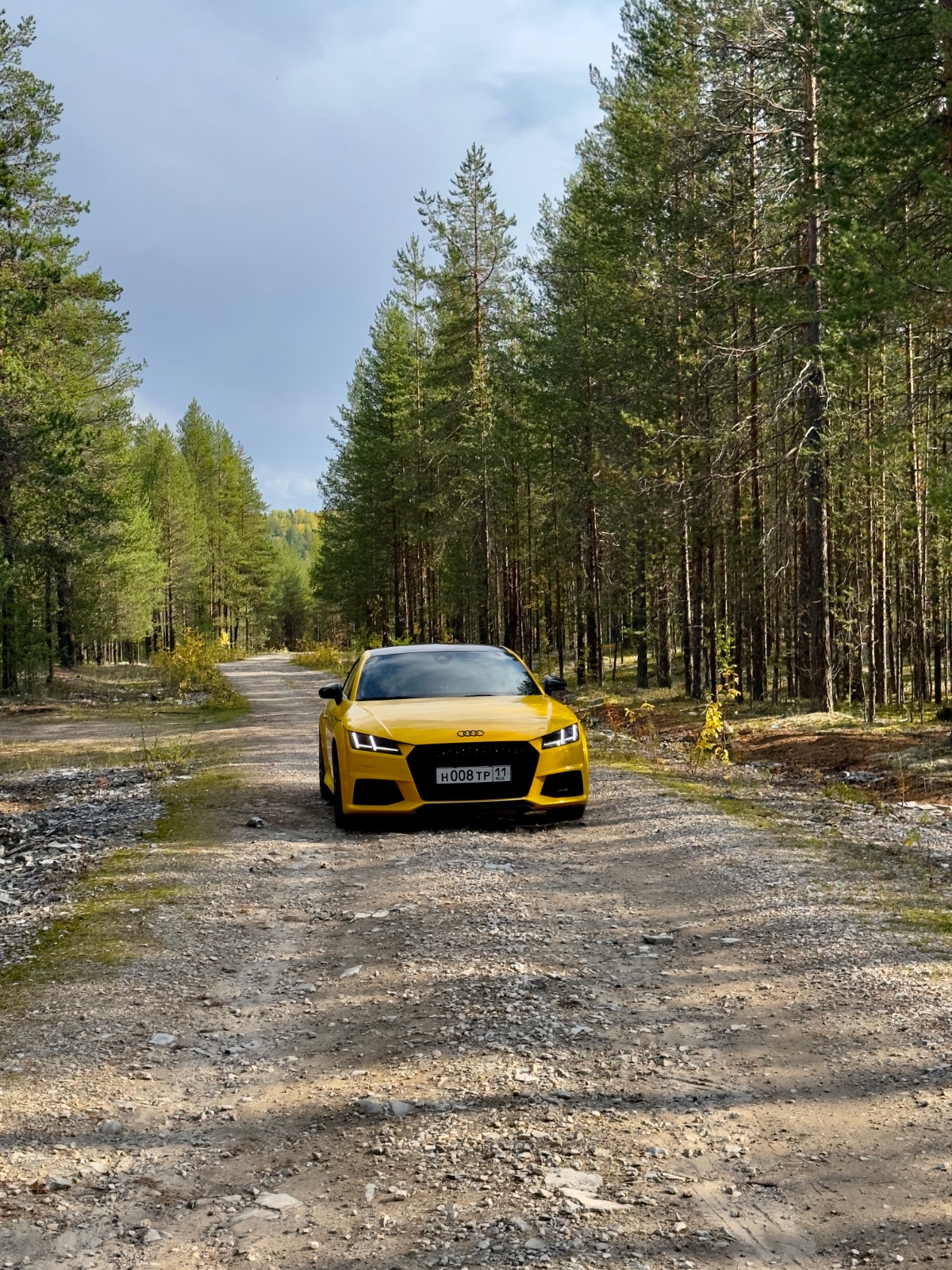

Всем привет! Помогите выбрать масло:
1) Audi TT 8S, 2016 г.в., 44000 пробега, хозяин с начала эксплуатации.
2) Двигатель: бензин, CHHC, GEN3A, stage4, турбина RevoETR под 450 л.с. софт Revo.
3) Заправочный объем масла 5.7 л.
4) Место обитания автомобиля. (город Ухта, Коми, максимум морозы до -30).
5) Режимы эксплуатации (по городу 10%, по трассе 90%). Зимой не езжу. Теплый гараж.
6) Планируемый интервал смены масла - 5000 км.
7) Сажевый фильтр и каты удалены.
Раньше лил RedLine 5w40 всегда, сейчас его найти по адекватной цене - проблема.
