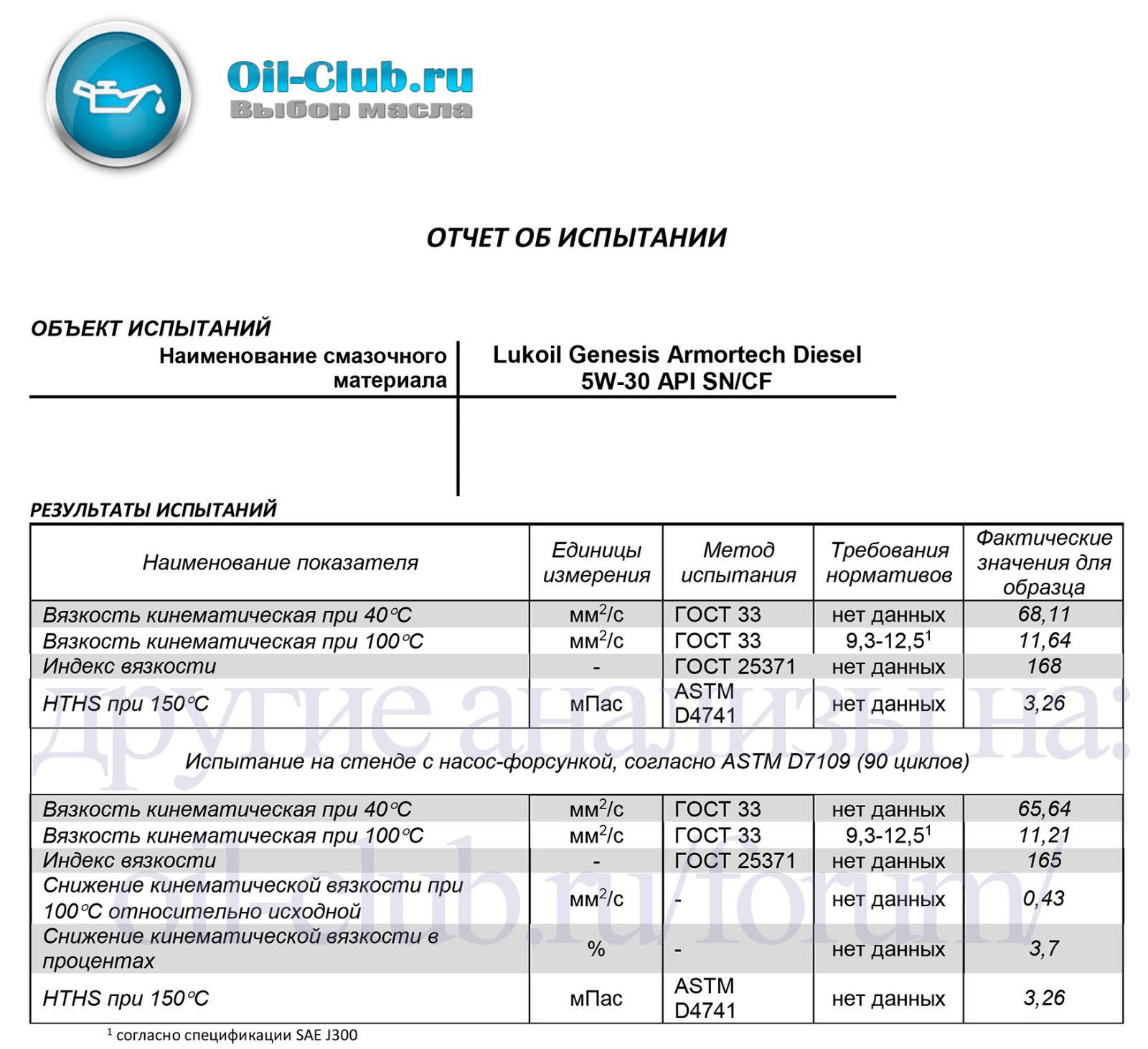

Lukoil Genesis Armortech Diesel 5W-30 свежее Shear Stability 90 cycles и HTHS
Lukoil Genesis Armortech Diesel 5W-30 свежее Shear Stability 90 cycles и HTHS за анализ спасибо форумчанам, что скинулись на его проведение AleksFreeman, borey, Denvikl, Димдим, Jimny-IV, Pls22, maxxf, Andretti, alexx7676, Lobshter, makdi067, Ceresit880, Space.

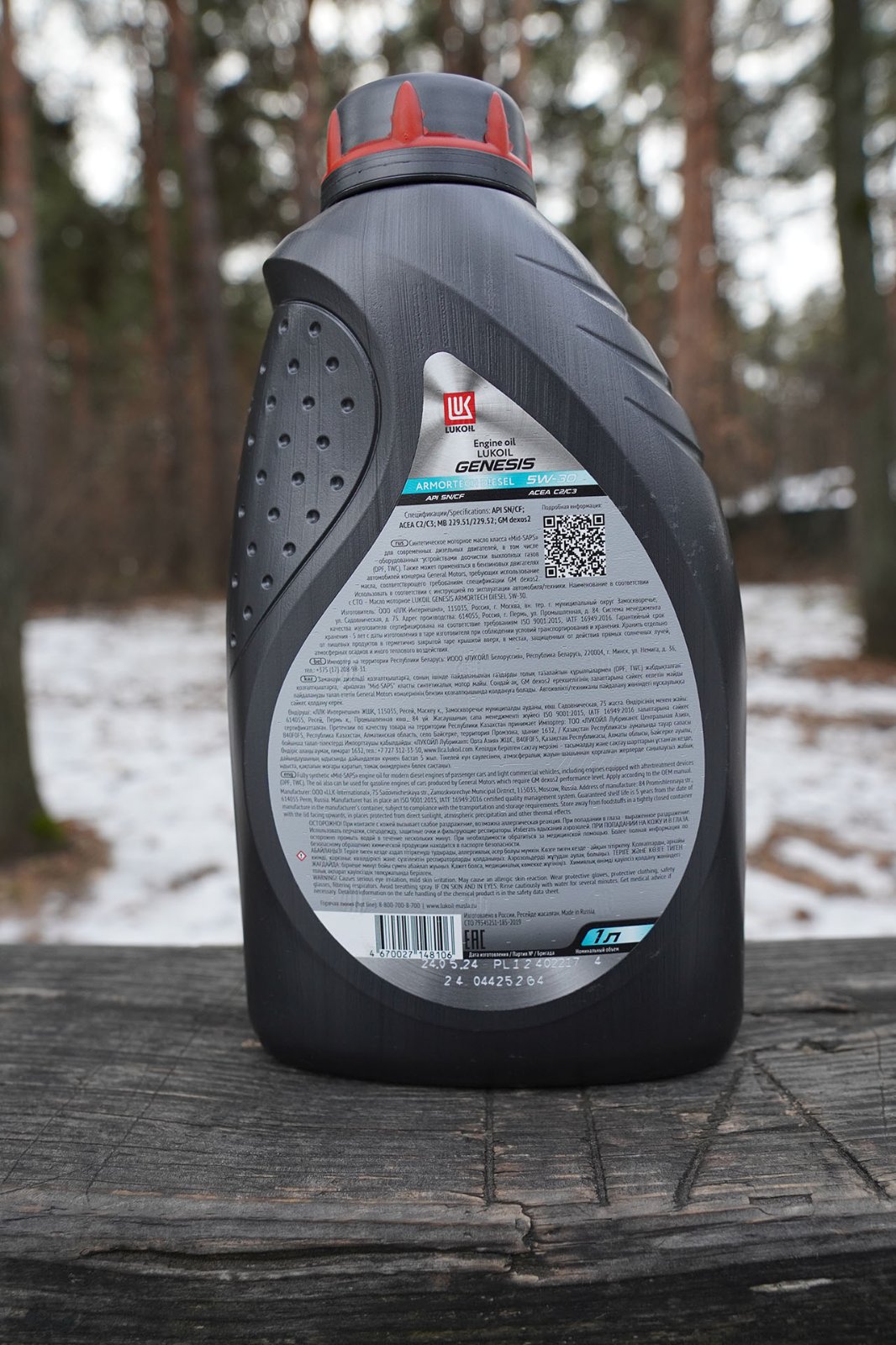

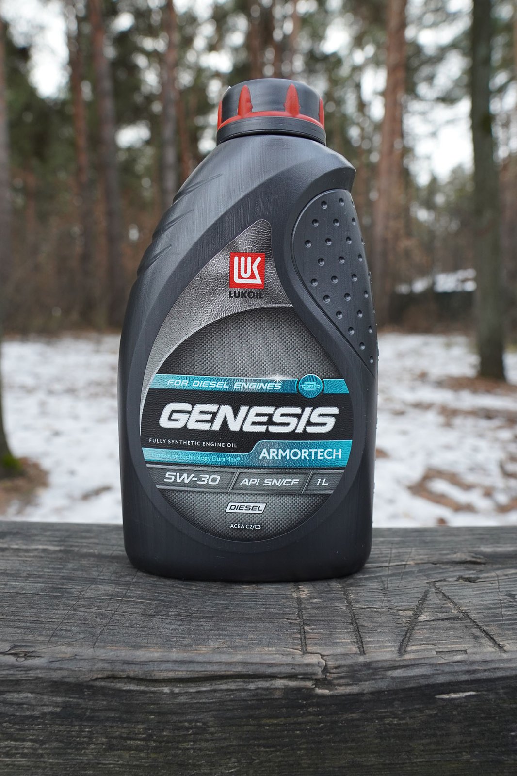

Образец на анализ закупал на Озоне у продавца Озон.
Lukoil Genesis Armortech Diesel 5W-30 Shear Stability копия.jpgLukoil Genesis Armortech Diesel 5W-30 1.JPGLukoil Genesis Armortech Diesel 5W-30 2.JPG
Масло заявлено как: API SN/CF; ACEA C2/C3; MB 229.51; GM Dexos2.

Надеюсь дадут пенделя, тому кто за это в ответе. А то рассказываешь такой, что масло проходит серьезные тесты, посылают в зарубежные организации. А они выдают такое, да еще в паспорте все шито крыто.

Hths не тот, меньше заявленного который должен быть в спецификации. Простой пример форумчанина с оил клуба, залил газпромнефть c3 5w30 (масло к слову попсовей лучка), грубо говоря через 2-3к км вкладыши в щи, авто q7 3.0 tdi, 650 Нм (на драйве2 есть подробное описание с ремонтом, давно было). Саян20 писал вилку для двигателей грубо 500-1000 Нм для pcmo, когда требуется hths стабильно выше 3.5 (низкие обороты, большой крутящий момент).
4 часа назад, AleksFreeman сказал:
Hths не тот, меньше заявленного который должен быть в спецификации...
И что, и причем здесь этот меньший HTHS и ваши вкладыши, которые работают при обычных условиях?
Есть претензии к маслу при температурах +40, +100, к КВ? (...может к CCS есть?)
На дизеле нет ни высокой температуры в паре КВ-вкладыш, ни высокой скорости сдвига, а именно на это тестируется, а тут какой-то там дизельный движок стуканул, а то при «выше 3,5» их типа задранных не бывает)
Эти ваши 650 Нм достигаются всего при 1,5 тыс. оборотах и с ростом оборотов дальше полка момента не меняется, а если учесть, что для дизеля и передачи у КПП более растянутые, а рабочий диапазон до 4-х тыс., то говорить о какой-то там «высокой скорости сдвига», это вообще не о чем.
К данному маслу лишь претензия, что при заявленном 3,51, лаборатория намерила 3,26 и, если уж рассуждать обывательски, то этот параметр единственное на что влияет – насколько быстро стуканет неисправный движок при отсутствии необходимого давления масла, если рабочие  параметры вязкости в норме.
Кстати и SAE20 и Аргентум, если не ошибаюсь, говорили о бесполезности данного параметра при норме рабочих вязкостей и высоком КВ.

29.11.2024 в 13:40, torcon сказал:
Справедливости ради, на эту партию, у лукойла в паспорте все ок с HTHS = 3,51.
Мы раньше на этом приборе тестили 10W-40, 5W-40 - HTHS нормально показывает прибор 3.7. Он выдает сразу готовое значение без ручных подсчетов.
примеры:
https://www.oil-club.ru/forum/topic/76699-taif-tirata-10w-40-svezhee-shear-stability-i-hths/
https://www.oil-club.ru/forum/topic/78343-polymerium-xpro2-a3b4-5w-40-svezhee-shear-stability-90-ciklov-hths/
Это мы еще многим маслам HTHS не делаем, представляете что будет в маслах типа 5W/0W-30, или тех у кого нет прибора HTHS на заводе (таких абсолютное большинство), или масла с CCS = 3500-4500... :)
получается, что у 0w-30 A3 Синтека тоже может быть залёт по HTHS несмотря на KV100 и KV40 ?
ai_gelios у любого может быть недостаточная HTHS.
Давайте посмотрим какие здесь вязкости и индекс вязкости?
1) Вязкость 40С = 68,1 - что то здесь есть необычное, говорящее что HTHS будет мала? Нет! Обычная вязкость для 5W-30 ACEA C3. Можно посмотреть сводные таблицы ACEA C3 - таких масел пруд пруди.
2) Вязкость при 100С = 11,64 - что то здесь говорит о том, что HTHS будет низким? Основная масса таких масел 11.8-12. Но так как это вязкость уже загущенная загустителем, тут не угадаешь, может ее загустили сильно, она может быть хоть 13...
3) Индекс вязкости 168 - смотрим сводные таблицы. Да полно таких масел и ниже индексы и выше.
А что намекает на низкий HTHS? А то чему я не придал значение, вернее оправдал это хорошим низкотемпературным лукойловским кряком. CCS!
4) CCS у таких масел ACEA C3 обычно 5500-6000мПас. А у нашего героя 4500мПас.
В общем если вам показывают анализ ACEA C3 5W-30 c CCS при -30С = 3500-4500. Скорее всего это бутафория ACEA C3. Не факт, но проверка HTHS необходима!
У нас такие масла в сводных таблицах тоже есть 3500-4500. Lubex, Eifel, Morris, Eneos, Bardahl, Xenum, GToil. Не факт что они конечно заваливают требования HTHS, так как - повторюсь, загустителем можно поднять HTHS. И масло может оказаться, что сдает 3.5. Но предпосылки к проверке есть. :)
30.11.2024 в 13:45, torcon сказал:
Jimny-IV да базовое масло сильно не просаживается, даже минералка 1й 2й группы. Посмотри этот анализ Shear моноградного масла Роснефть М10ДМ то есть SAE30, там не загустителя, есть очень немного ПМА, вот он просел.
То есть Shear это про загуститель, не про базу :)
Что то я не очень понял, я про то что здесь загустителя меньше по этому он и не просел сильно, индекс вязкости выше от самой базы улучшенной.
Shear и показал что загустителя тут мало, если бы индекс вязкости был разогнан загустителем он бы просел на тесте.
