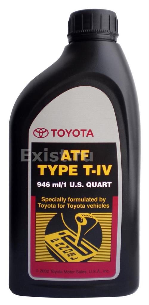

Уважаемые форумчане, подскажите пожалуйста можно ли использовать   TOYOTA 00279-000T4 вместо Toyota 08886-01705?
Для АКПП Aisin TF62-SN.
@vdunaev, если они оба T-IV, то без проблем.
Dimmy, спасибо за ответ, оба масла  ATF TYPE T-4, литровая в пластике произведена в штатах по паспорту минеральное, 4л в железной банке (произведено в японии) в разных источниках информация то минеральное то синтетика. это вот и смутило.  Мне досталось 5 литровых канистр, поэтому и задался вопросом совместимости.
VAG G 055 025 A2 значиться как синтетическое оригинал в АКПП.
@vdunaev, используй смело. Главное, допуск, а база второстепенна. Хотя я сомневаюсь в их отличии.

А подходит ли в качестве замены обсуждаемому маслу Total Fluide XLD FE? Или лучше взять проверенный Toyota Type-IV 08886-01705? Хочу за три раза полностью обновить жидкость в Aisin 09G на Passat B6.
Лично мне кажется, лучше Toyota, оригинал как никак, сам его использую, на 09G, и 09D.
