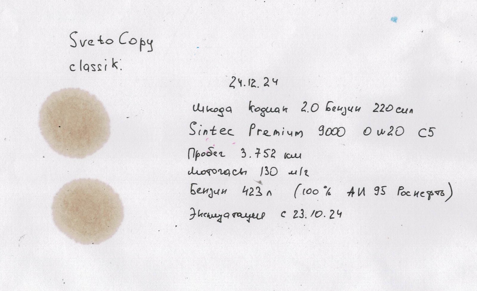

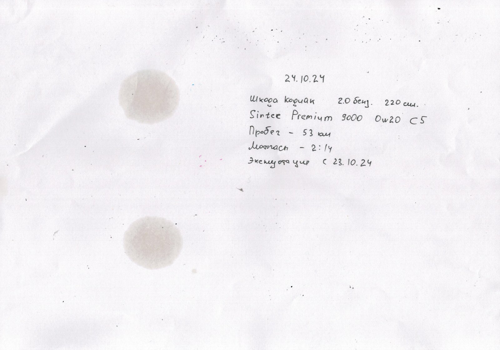

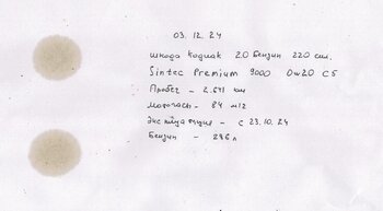

Шкода Кодиак 2018 г.в., 2.0 бензин, 220 л.с., DQ500 разные масла.
Приобретён бензиновый автомобиль на бензине. Вскоре начну выкладывать капельные пробы.
Залит Sintec Premium 9000 0w20 C5
Свеженькое. Сушка 24 часа в прохладном , сухом офисе.

batov_071 , ядро разрушено, сливай :sarcastic:
14 часов назад, Сергей Николаевич сказал:
История не закончена. Будем наблюдать. Раньше 250м/ч не солью. Даю обещание!!!

Моточасы- ничто, ядра - всё! Ядро разрушено, дисперз... деспирп... дизперд..., короче, всё пропало! Сливай, говорят! :sarcastic:
Сушка в  прохладном офисе 25 ч.
Ядра нет и не будет походу))))
Сергей Николаевич я в этой ветке отсутствовал пару лет, и на моем опыте впервые нет ядра на капельных пробах. Прокомментируете, дадите знаний???

По вашим ядрам - ну, во-первых, они есть, их видно. И очень хорошо, что они слабые - это всего лишь чистота сгорания топлива в двигателе. Двигатель настроен оптимально, чрезмерно жару ему не давали. Заправки пользуете нормальные, говна лоубрендового не хватали. Только и всего. Можно поиграть поподбирать бумагу, если будет интерес. Можно вычислить наиболее информативную марку А4 по четкости ядра. Сразу отНЕрекомедую Светокопию, за много лет ни разу не встретил нормальных партий. Остальное - надо пробовать.
Фотайте пробы крупнее, деталей ничерта не видно.

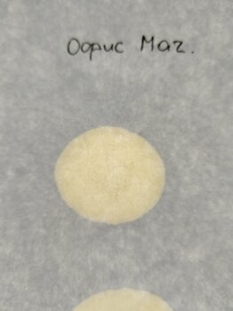

Сегодня сделал капли. Пробыли в машине 3 часа. Впитались. Фото на просвет. Больше для определения качества бумаги.
batov_071 BRAUBERG ULTRA интересно выглядит на просвет.
11 часов назад, Ckub сказал:
Да, ни как все. И капля на ней самая ровная получилась.
batov_071 Ровность капли, скорее всего зависит от того, на сколько горизонтально расположен лист на плоскости.
Я ранее никогда не эксперементировал с бумагой, даже не мог себе представить, что будет такая разница!!! Капли сделаны в одно время, одна за другой. Да, ровные-неровные, красивые-некрасивые это зависит как листок лежал, как ветерок дунул, но разница же на лицо!!! Сушка 26 ч в прохладном офисе, навесу.
 Ckub Сергей Николаевич перехожу на BRAUBERG ????
