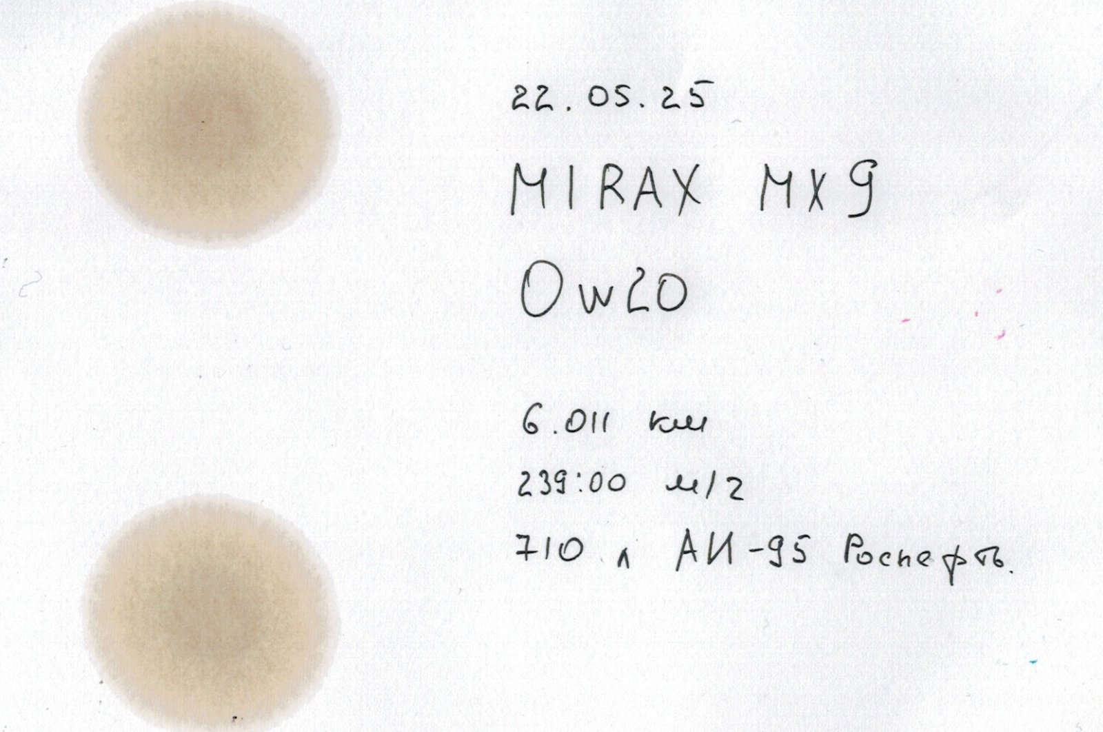

239 м/ч. Продолжаем катать. Сделать на просвет не получилось, в следующий раз.

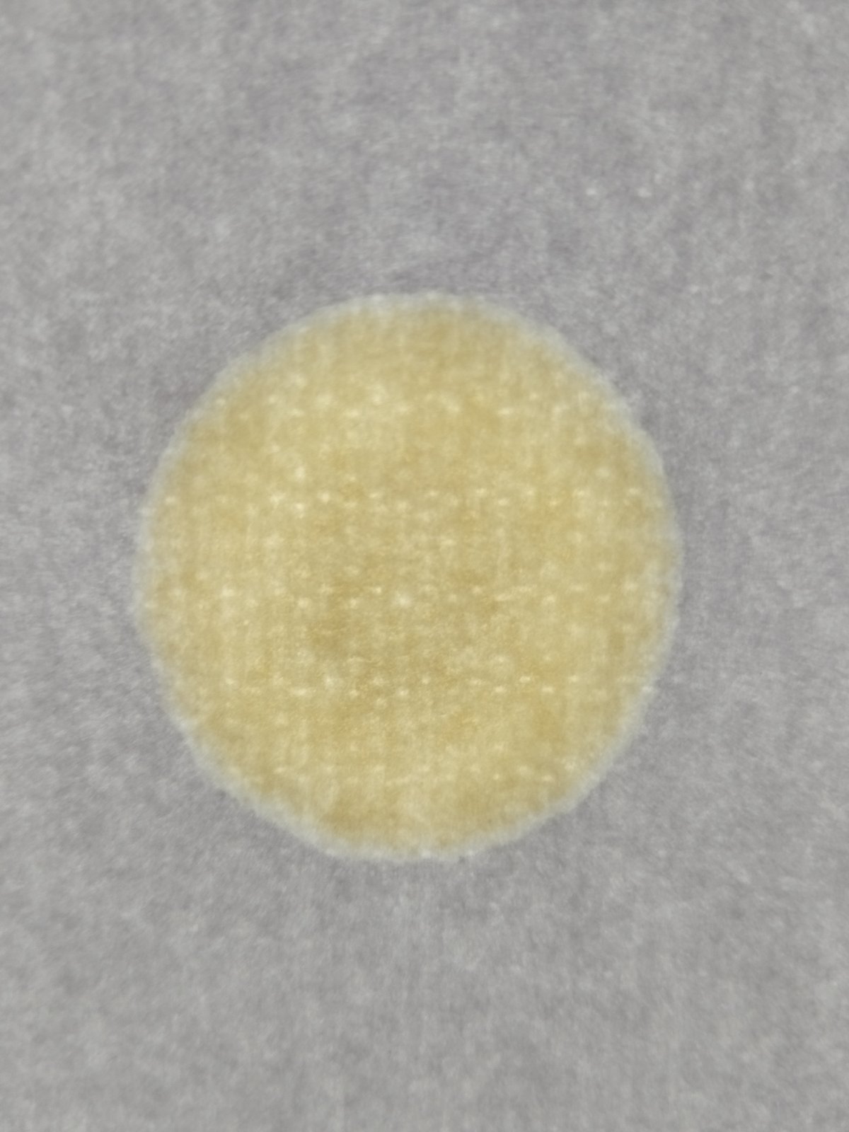

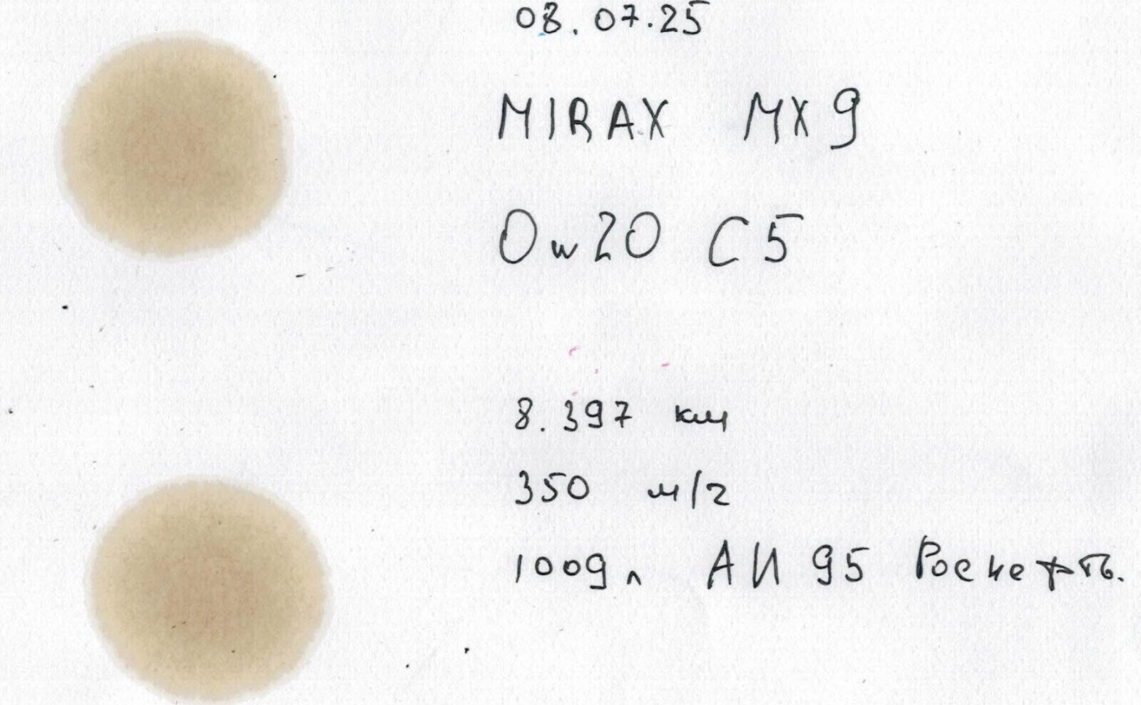

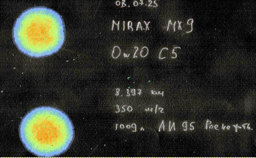

350 м/ч, 1009л топлива, 8397 км. Масло в ближайшие ди на слив и на лабораторный анализ.
1. Скан капли
2. Пила
3. Фото на просвет, сушка одни сутки
09.07.2025 в 13:27, batov_071 сказал:
1. Скан капли
2. Пила

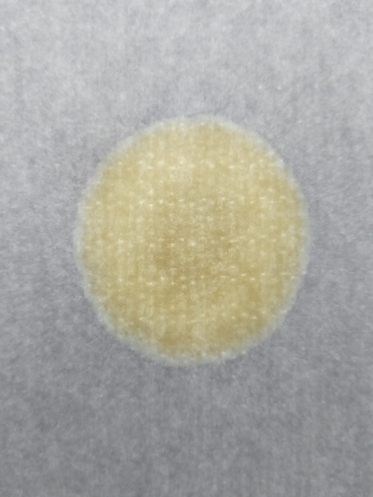

Капла на просвет. Сушка 2 суток.
