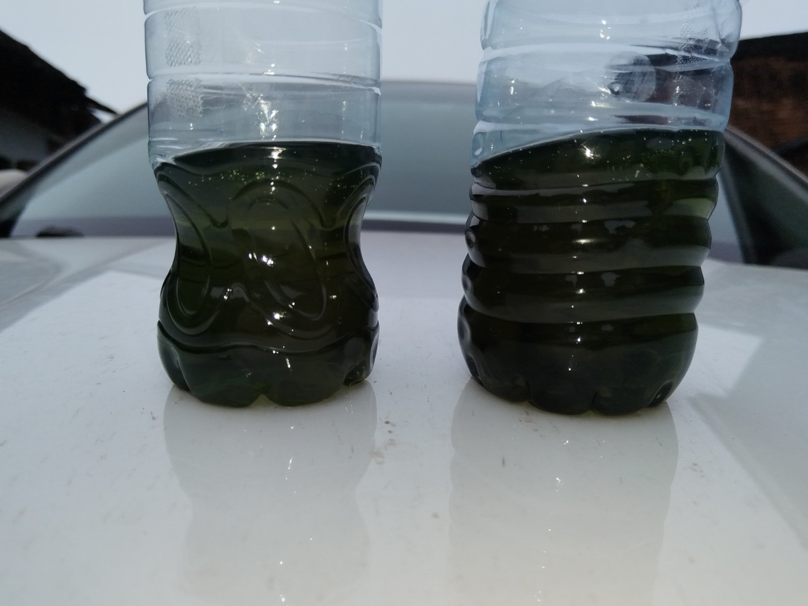

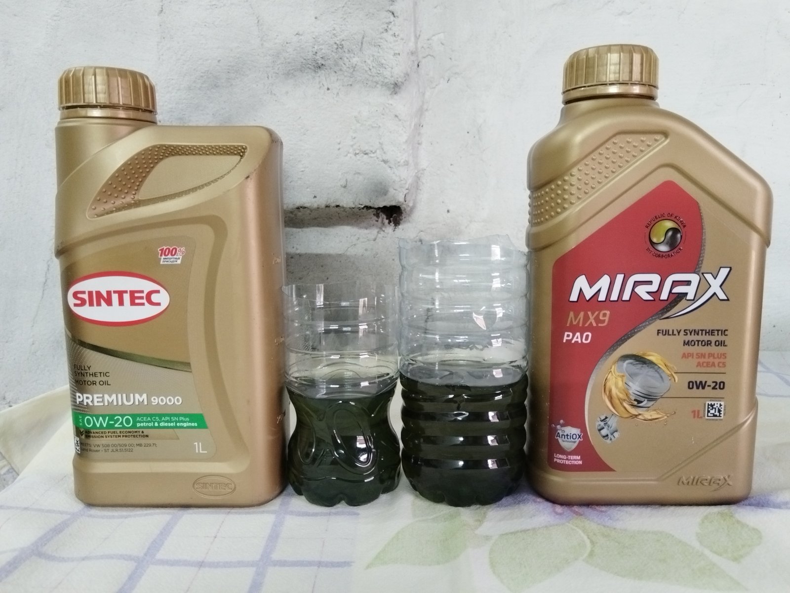

4 февраля 20251 г Автор История данного масла закончена. Масло еще полусвежее))) Можно было катать и катать. Ни отжигов, ни морозов ни жары не видело. Считай долговременная промывка, но обязался испытать по Акции следующее.... Хочу отметить, что масло по щупу за этот период не ушло ни разу. Как залил по отметку МАХ, так и в момент слива было на том же уровне. Изменено 4 февраля 20251 г пользователем batov_071
4 февраля 20251 г Автор Залито Акционное Mirax MX9 0w20 C5. По цвету и запаху точно такое же как и предыдущий Синтек 0в20 С5. Будем эксплуатировать. Будет анализ данного масла, что вызывает дополнительный интерес в сравнении с каплей. Изменено 4 февраля 20251 г пользователем batov_071
