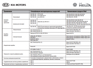

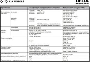

Обновленная таблица от 2013 года первый рисунок.
Вот что рекомендовали 2010 году второй рисунок.
Изменено пользователем Pozetifff
Прям какой-то бенефис Шелла :D
Раз ILSAC есть, то смело лейте 5w30 все те же перечисленные масла!
@Pozetifff, это не есть мануал на ваш авто ! Это список масел шелл )) круче только мицубиси-мобил. Я б в мотор смотрел в сторону мобил1 5w30, а в кпп мультик кастрола (манит меня кастроловская трансмиссионка что-то. Стереотип наверно в голове)
Изменено пользователем sanecheg37
Вот что рекомендовали 2010 году:
знаменитая левая табличка от Shell. Когда у них был контракт с KIA. Лучше туда вообще не смотреть.

Да проплатили и написали шелл а ведь до шела были MOBIL.Эти фото я взял с форума позже отсканирую свою книгу и выставлю сюда я думаю там тоже самое! Вот и ломаю голову я 5w20 нету в мануале а ведь кто то говорил что раньше было, кто то говорит20 не для еашнго климата, кто гнобит 30 и 40, Сам метаюсь то ли 20 то ли 30, а одометр уже бежит больше 8 тысяч а масла я так и не выбрал. По поводу пензойл, да масло может и отлично но вот достать его в 4л баклажках мне сложно в москве СВАО. Вот писал человек Gubkin посоветовал оригинал 5w20 и много людей рекомендуют кто рекомендует именно это масло.
