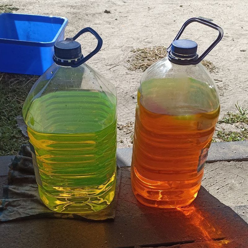

Недавно менял заводской антифриз. В системе он пробыл 4 года 3 месяца, пробег менее 30-ти ткм. Вот такого цвета стал (правая банка), причем в бачке он выглядел просто желтым :unknown:

05.10.2024 в 20:42, Mufich сказал:
Изменил цвет но прозрачность не потерял. Так когда его надо менять по времени если пробег небольшой? Через каждые 3 года как написано в сервисной книжке - это не реально..
1 час назад, Boris46 сказал:
У меня прописано раз в 4 года, в европейском регламенте - 5 лет.
Что интересно, заводской антифриз и в бачке, и в тазике после слива был желтым и прозрачным. Даже намека на рыжесть/оранжевость/коричневость не было. И банка с тазиком были чистыми. В общем непонятка какая-то с цветом...
Думаю до лета 2025г. (5лет) можно было катать заводской.
Изменено пользователем Mufich

27.10.2024 в 21:41, Boris46 сказал:
У меня Glaceol rx type d отработал в двигателе к4м 7 полных лет и примерно 70 т.км. и был такойже абсолютно прозрачный. В тазике выглядел ярко красно-оранжевым, в бачке бледно желтым... Коррозии в системе нет, бачок чистейший. Ничего никогда не доливал кроме обессоленной воды, не смешивал. Сменил в этом году, но думаю еще на год-два можно было оставить.
