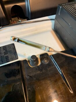

27 января 20251 г 10 минут назад, MUHI сказал: где уровень масла разбавленного топливом, возрастал по щупу, в полтора раза! у меня такое было на служебном Мицу Л-200 2016 г.в. Он всё не мог просраться провести регенерацию и активно лил соляру в картер. Причем японцы явно знали об этой проблеме, ибо на щупе было три отметки: мин., макс. и гораздо выше макса - крестик, а в Талмуде было сказано, что если уровень масла дойдёт до крестика, нужно его срочно заменить (масло в смысле). Так и ездили на сильно разбавленном соляркой масле.
27 января 20251 г 2 часа назад, and2949 сказал: у меня такое было на служебном Мицу Л-200 2016 г.в. Он всё не мог просраться провести регенерацию и активно лил соляру в картер. Причем японцы явно знали об этой проблеме, ибо на щупе было три отметки: мин., макс. и гораздо выше макса - крестик, а в Талмуде было сказано, что если уровень масла дойдёт до крестика, нужно его срочно заменить (масло в смысле). Так и ездили на сильно разбавленном соляркой масле. У меня выскакивало предупреждение о необходимости прохождения внеочередного ТО через там, 2500 км и эта цифра уменьшается с каждым запуском мотора, буквально через три дня, уже становится 900 км. Потом я нашел для себя приемлемое решение, так как живу за городом, то возвращаясь из города поглядываю на мгновенный расход топлива при скорости 60 км в час, если 3,5...4,5, то всё в порядке, если 8-9-10 литров, то проезжаю дом и еду за город, проезжаю 20 км при скорости 100 км в час, на подъезде к городу даю максимальные обороты, вручную понижая передачи. И так раз в 500 км. но я сейчас мало езжу, 500 км это для меня 2-3 месяца.
27 января 20251 г 51 минуту назад, MUHI сказал: проезжаю 20 км при скорости 100 км в час у нас служебные Мицубаны ездили по месторождению с ограничением скорости в 50 км/ч и зимой глушились только на ночь, поэтому такие проблемы и возникали. Прожарить толком их негде было
27 января 20251 г 5 минут назад, and2949 сказал: у нас служебные Мицубаны ездили по месторождению с ограничением скорости в 50 км/ч и зимой глушились только на ночь, поэтому такие проблемы и возникали. Прожарить толком их негде было Такие-же проблемы и у Хайлюксов были, потом, слышал, что там кнопку принудительной регенерации стали на них ставить.
