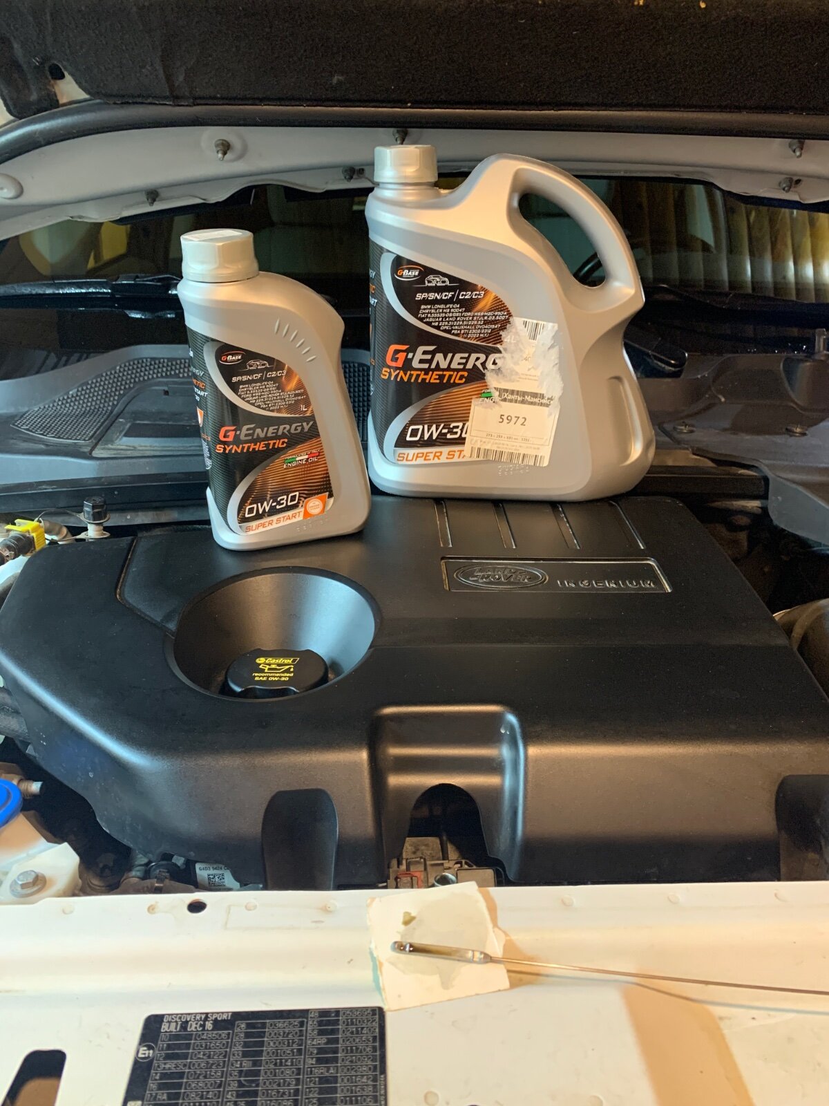

Сегодня залил в свой Ленд Ровер Дискавери Спорт, предыдущий рави после пробега всего 5140 км, слился в ужасном состоянии. Через тысячу, полторы сменю снова, надо промыть мотор.
По косвенным признакам, масло довольно таки "жирненькое", с пальцев смывается тяжело, видно молибден дает такой эффект.

Я серьёзно, масла между большим и указательным пальцем растираю, имею в этом, немалый опыт. Это масло на ощупь,  очень похоже на Кастрол Едж Турбодизель.
