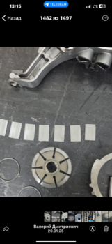

В последнее время имеют место быть проблемы с масляным насосом двигателей Ingenium. Это насос изменяемой производительности шиберного типа, что является причиной такого износа лопаток и корпуса насоса? Не те ли рекомендованные  "сухие" масла, указанные выше?
Проблема турбодизелей Ингениум, или скорее их владельцев, в разжижении масла топливом, после незавершенных прожигов сажевого фильтра.
То есть, грубо говоря, происходит дефицит смазки и сухое трение, что мы и наблюдаем на корпусе масляного насоса.
Я считаю, что для этих моторов масло должно быть на более богатом пакете присадок, с модификаторами трения, иначе, ни ПАО, ни АН, ни эстеры, при разжижении масла ДТ, не помогут.
Что скажете, уважаемые, знатоки?

MUHI ну как одна из версий подходит, обезжиривание поверхностей бензином, отсюда повышенный износ. Снижение вязкости масла? Так ему наверное только легче от этого качать. Но не нужно думать что изначально все было спроектировано идеально, часто причина просто конструктив.
10 часов назад, torcon сказал:
Даниил, приветствую! Это дизель, там когда идет активная регенерация, форсунки впрыскивают дополнительные порции топлива в конце рабочего хода поршня, да, при этом смывая масляную пленку со стенок цилиндров, чтобы это топливо горело в катализаторе и сажевом фильтре, поднимая температуру до 700-800 градусов, необходимую для сгорания сажи.
Эти-же движки, которые пошли с 19-го года, не имеют аналогичных проблем, которые имели первые моторы, где уровень масла разбавленного топливом, возрастал по щупу, в полтора раза!
Поэтому, да, был конструктивный просчет, причем в программном обеспечении, где для прожига сажевого фильтра требовалось создать много условий, что практически невозможно выполнить в большом городе, да и в скоростных режимах, тоже.
