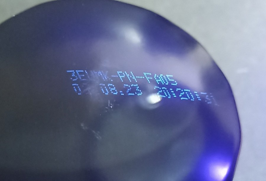

Собственно, дело в деталях. По ним и идёт отличие, они не воспроизведены. Про отличие кодов с разных линий - правильное замечание. Я стал искать у себя маркировки, нашел пару маркировок с одной линии FA21, сделанные в разное время. Даже они различались по пропорциям шрифта и другим моментам. Но есть общие моменты, общие особенности, которые одинаковые или очень близки как в разное время на одних линиях, так и на совсем разных линиях. Я их не буду озвучивать, не хочу выкладывать на блюде для поддельщиков пусть и не сложную, но очень специфическую информацию. Пусть уж сами растут над собой.
11 часов назад, Сергей Николаевич сказал:
Соглашусь.
Хорошо, чтобы было от чего отталкиваться, это "правильная" маркировка?
Изменено пользователем Mufich
