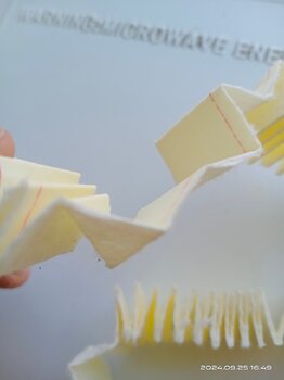

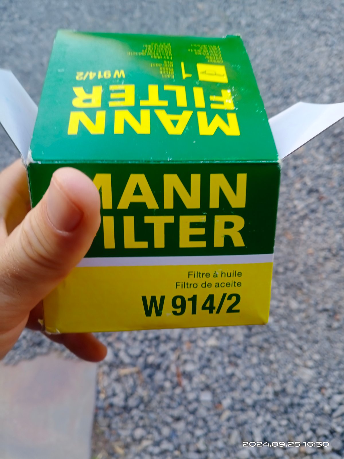

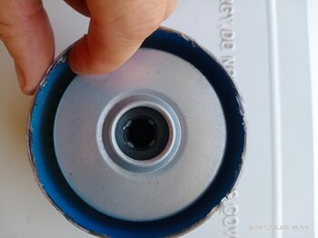

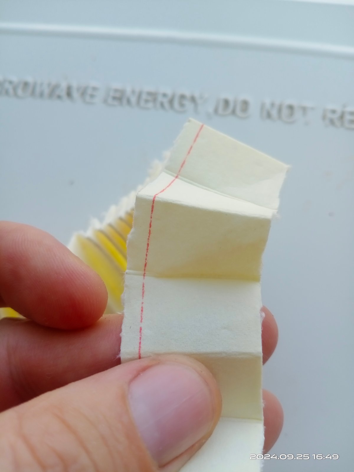

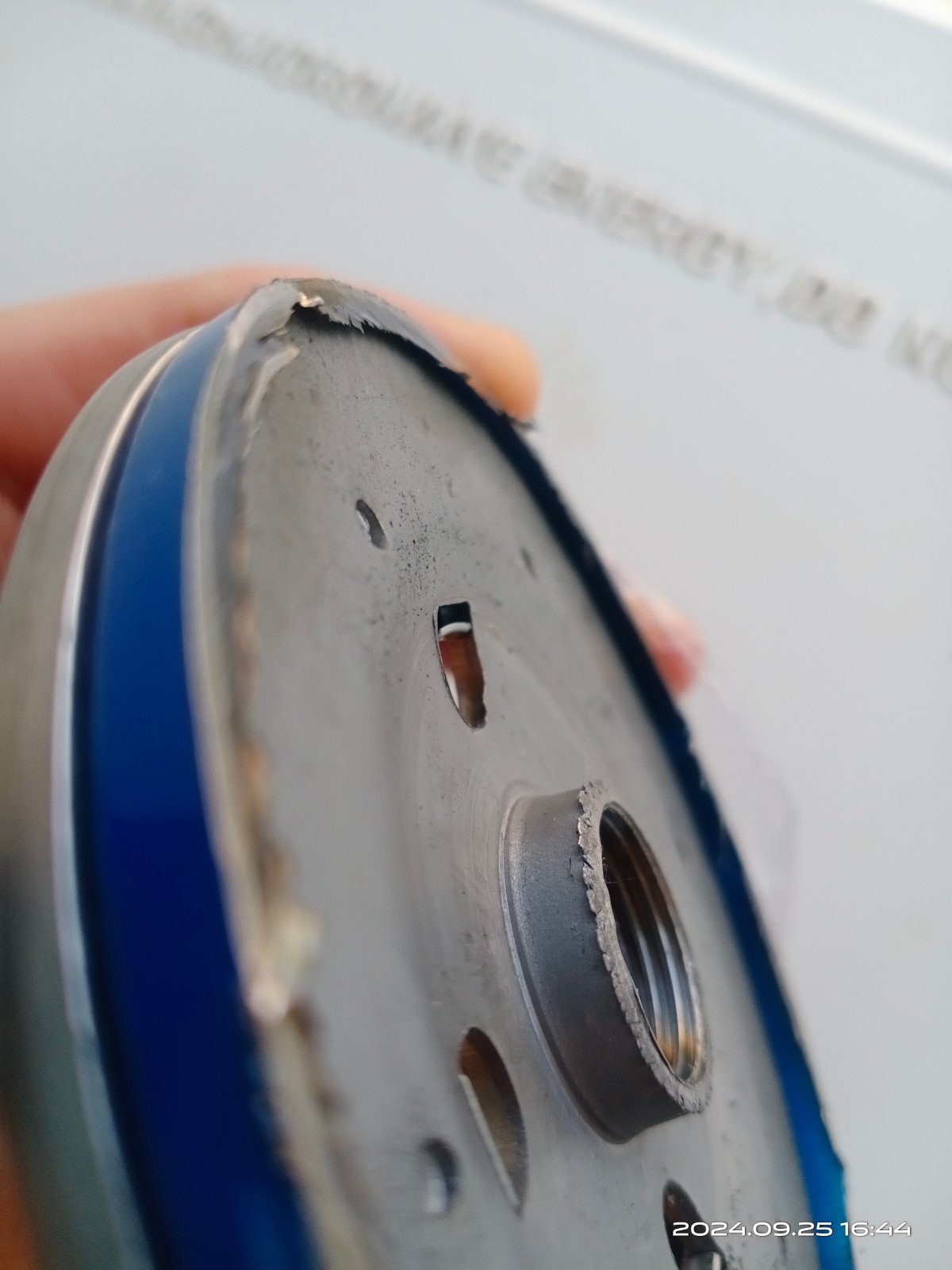

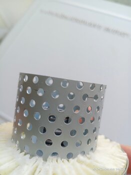

Интересная подделка масляного фильтра Манн w914/2. Иниересна тем что есть надпись светящаяся в уф свете,и тем что попытались изобразить особую конструкцию центрального цилиндра. Спалились на отсутствии заклёпок на цилиндре,отсутствием заломов на завальцовке,а так же резиновым перепускным. После вскрытия увидел слишком маленькую катушку бумаги,обычную пружину, обычный резиновый противодренажный клапан . Бумага не для масляного фильтра, напоминает обложку ученической тетради,плиссировки нет,540 см² площадь, перепускной герметичен и открывается на 1,1 АТМ(хоть это нормально) ,бумага соединена внахлёст без клея. Подделка интересна тем, что светится в уф,и тем что сымитировали отверстия центрального цилиндра. Ещё на выходе резьбы здоровенные заусенцы.
