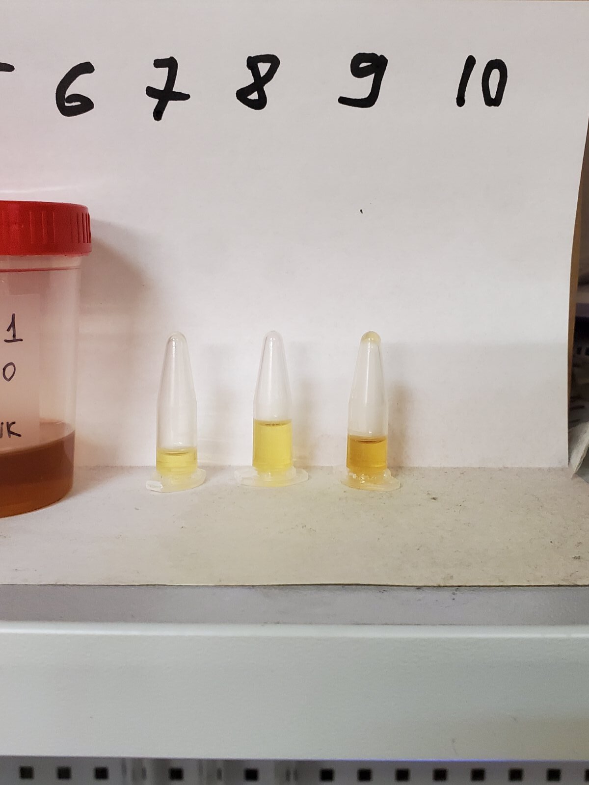

23 сентября 20242 г Популярное сообщение Закреплён Поддельщики крепнут и множатся. Роман получил с Озона 3 канистры Мобил 1 ESP 5-30, по 4 литра. Красивые.... Молодец, сегодня принес их мне. Отобрали по капле, сравнили цвет и сняли спектры. По цвету и спектрам - даже не промывка. Веретенка типа. И20-И40. Смотрите картинки. В пробирке 10 для сравнения оригинальный Моб 5-30. На картинке спектров - нижний, с 2мя горбами - оригинальный Мобил, для сравнения. Продавцы с Озона : AutoOil, ИП Ахмадшина Алина Витальевна, АВТОЮНИТ, ИП Лебедев Павел Федорович. И вишенка на торте: масло покупалось по цене около 2500 рублей за банку. Хозяин взвесил дома канистры, они оказались потяжелее, поэтому ко мне их притащил.

24 сентября 20242 г Автор Мне было важно наглядность метода подтвердить. Собираюсь на конференцию к автосервисникам, будет новый материал под рукой. А еще месяц назад из Новосибирска были пробы Моб1Х1, купленные в ООО "Олимп", почти по рыночной цене. Тоже подделка. Покупатель сходил в магазин вернуть деньги, там ему рассказали, что около 1000 канистр разных мобилов от местного ИПешника по Новосибу разошлись. Так что готовьтесь моторчики перебирать. И, кроме шуток, расскажите мне, что не так с контрэтикетками, я в них не очень...

25 сентября 20242 г Автор 21 час назад, SL1 сказал: Несовместимые допуски. И дальше по тексту. Не убедили. Делали закупку и анализ Мобила из Франции 22 года, тут на форуме. Такие же допуски. Фото канистр 4 л. и результаты испытаний в ссылке. Я предполагаю, что в нашем случае это повторное использование канистров с новыми крышками. Mobil1 ESP 5W-30 Франция свежее - Лабораторные анализы - Свежие - Форум oil-club.ru - Выбор моторных масел, трансмиссионных жидкостей, антифризов, топлива, смазок. Форум экспертов и любителей.
25 сентября 20242 г Максим Спб Не убедили. Не знаю как там смотрели, но даже на французском сайте мобила нет ILSAC у этого масла. Может этикетка была левая, а масло нормальное? https://www.mobil.fr/fr-fr/products-industrial/mobil-1-esp-5w-30#lightbox-sdsdatasheet На турецком сайте ILSAC тоже нет. https://www.mobiloil.com.tr/tr-tr/sase-numarasi-ile-motor-yagi/mobil-1-motor-yaglari/araba/mobil-1-esp-5w-30 Изменено 25 сентября 20242 г пользователем SL1
25 сентября 20242 г Автор SL1 Конечно на Фр и Тур сайтах нет и Илсака и некоторых других ОЕМ допусков (PCA например). Ведь на этих сайтах про новый Мобил 5-30, который с 2023 года делается на другой базе и другом пакете. У меня фото с датой 06.2022. Перерыл несколько фоток Мобилов, получается, что в 2018 году ИЛСАКа еще не было, в 2022 был, а с 2023снова не стало. Так что про этикетку проверьте ваше мнение еще раз, плз.
