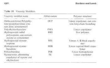

Теперь смотрим, какие загустители бывают в виде звезды (книга Lubricant Additives Chemistry and Applications 2003 года):
Вид звезды имеет Hydrogenated Radial Polyisoprene. Вот как выглядит он «на самом деле»:
Кстати, здесь лучиков (в англоязычной литературе их называют arms – руки) 6, как на картинке Wolf. Совпадение? Не думаю. :pardon:
Вот патент на этот загуститель компании Shell (читай Infenium) от 1999 года. Нет ничего нового под солнцем ©
В статье Lubrizol про него пишут: Hydrogenated Radial Polyisoprene polymers have good shear stability at relatively low treatment rates compared to some other types of VMs. Their low-temperature properties are similar to OCP.
То есть лучше всех работает при низких нагрузках, низкотемпературные свойства как у OCP. А в книге по присадкам 2003 года писали, что:
These polymers have exceptional low-temperature properties but undergo more permanent viscosity loss under severe operating conditions when compared to OCPs at the same nominal SSI.
Выдающиеся свойства при низких температурах, но большая просадка вязкости.
Как я понимаю, Infenium сделал просто какую-то новую разновидность Hydrogenated Radial Polyisoprene, с улучшенными свойствами. Там же в органической химии все сложно, чуть другой «лучик-руку» прицепишь, уже что-нибудь изменится, типа как ПАО из октена или децена ;)
То есть правда, как обычно, где-то посередине: нет ничего революционно нового, как преподносит Wolf, но в то же время был разработан улучшенный загуститель. Это как Шеврон заявляет о новом загустителе, но его все равно называют OCP, как и множество других аналогичных.
Информацию про специальный загуститель для dexos1 Gen2 я не встретил :unknw:
Так же думаю, что информация на сайте Lubrizol и в книге 2003 года различается из-за постоянного совершенствования загустителя. Все имхо, возможно, и ошибаюсь где-то.
