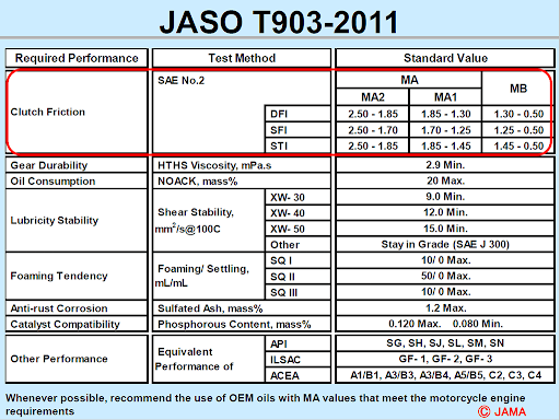

Для справки:
Стандарты Jaso MA (MA1, MA2) и jaso MB прежде всего регламентируют  коэффициент трения (COF).
(МВ - масла с низким коэффициентом трения МА1 - со средним, МА2 - с высоким)
Т.к. производители обычных масел, как правило, не утруждают себя указывать даже примерное его(COF) значение, а по остальным параметрам регламент не драконовский, то рекомендовать что-то конкретное в качестве аналога из обычных масел сложновато.
10-30 не самая популярная вязкость среди обычных масел. Голова от выбора  не закружится.
По конкретике - каждый кулик будет хвалить своё болото. Поэтому метод научного тыка рулит)
З.ы. чуть не забыл: вон в низу таблицы указаны апи/илсак/асеа, которые они считают подходящими.
з.з.ы. беглый анализ маркетплэйсов выявил наличие с-оил 10-30 именно жасо мб... Так что, не мотылём единым...
Изменено пользователем джин Тони
Да, спасибо! Что то типа такой таблички и хотел. Но получается что аналоги по ACEA указанные в таблице подходит и к MB, и MA, и ,MA2. А как же коэффициент трения?
1 час назад, Davidson сказал:
Ни АСЕА, ни илсак, ни апи не регламентируют этот параметр напрямую.
Максимум - косвенно (fuel economy) разве что.

Я не спец по маслам, но использование группы MA с повышенными коэффициентом трения вместо MB лично мне не кажется правильным.
И вопрос тогда к гуру форума. Что для двигателя будет лучше, более щедяще, противостояние износу:
- Использование группы МА вместо МВ (как того требует руководство по ремонту и эксплуатации или
- Использование масла по API SP c Ilsac gf5,6,6a
Так же вторая часть вопроса про вязкость, на сколько неприемлемо применение вязкости 10W40 взамен 10W30 которая требуется

Я так понимаю, мотомасла в первую (непоследнюю) очередь обеспечивают работу в более жестких условиях: температурных и механических, что описано в MCEO и это уже отличает их от автомасел, плюc разделение на MA и MB в JASO T903 для мокрого сцепления и без такового соответственно.
Недопустимость использования автомасел в мото достаточно очевидна,
недопустимость использования MB для мокрого сцепления тоже очевидна,
а вот что мешает использовать MA в моте с вариатором совсем не очевидно: ну нет там мокрого сцепления и ладно, остальной-то двигатель, работающий в более жестких режимах, чем авто, есть.

Уважаемые знатоки, допустимо ли в скутере с вариатором и с требованием JASO MB использовать масло с JASO MA?
Изменено пользователем gris.cabron
gris.cabron успокойте свою душу. Помысляти логично. В вашу технику, где даже сцепления в масле нет, допустимо лить любое  масло. Выбираем удобного ( проверенного вами "производителя "),  подбираем нужную вязкость. МА, МА2 вам не навредят. Будьте спокойны. И о господи, можно даже авто масламасла ( на фору есть даже целая тема по заливке авто масел). Интервалы только не катайте регламентные и всё будет прекрасно .

Доброго дня!
gris.cabron Их нет, по причине отсутствия смысла в расширении линейки. Ну не будет народ морочиться выбирая : ма, ма2, мb. Чисто маркетинговый смысл. Если ма и ма2 годятся в обычный мотор, то в серии мb отпадает смысл. Вы наверное один из 100 , кто читает инструкции.
