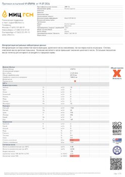

Mobil1 ESP Х2 0W-20 отработка на Porsche Cayenne после 7600км
Автомобиль: Porsche Cayenne 3.0 ~2020 год
Двигатель: 3.0 340 л.с.
Общий пробег на одометре: 89 192 км
Пробег на масле: 7 600 км
Моточасы: 300-350 м/ч
Средняя скорость:
Топливо: АИ-95, 100
Доливки масла: нет
Присутствие отложений в двигателе ДО: нет
Присутствие отложений в двигателе ПОСЛЕ: нет
Автозапуск по времени: не использовался
Автозапуск по температуре: не использовался
Режимы: 90% город с пробками
Период эксплуатации: апрель-июль
Температура эксплуатации: от +15 до +40С
Фильтр масляный:
Фильтр воздушный:
Марка антифриза:
Объем заливаемого масла: 8 л
Отбор масла: Картер, через сливное отверстие в середине слива
Отбор масла проходил с горячего или холодного двигателя: с горячего двигателя
Что было до этого масла:
Промывка промывочным маслом: нет
Клиент просил сделать анализ, не вся информация есть по машине.
