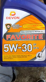

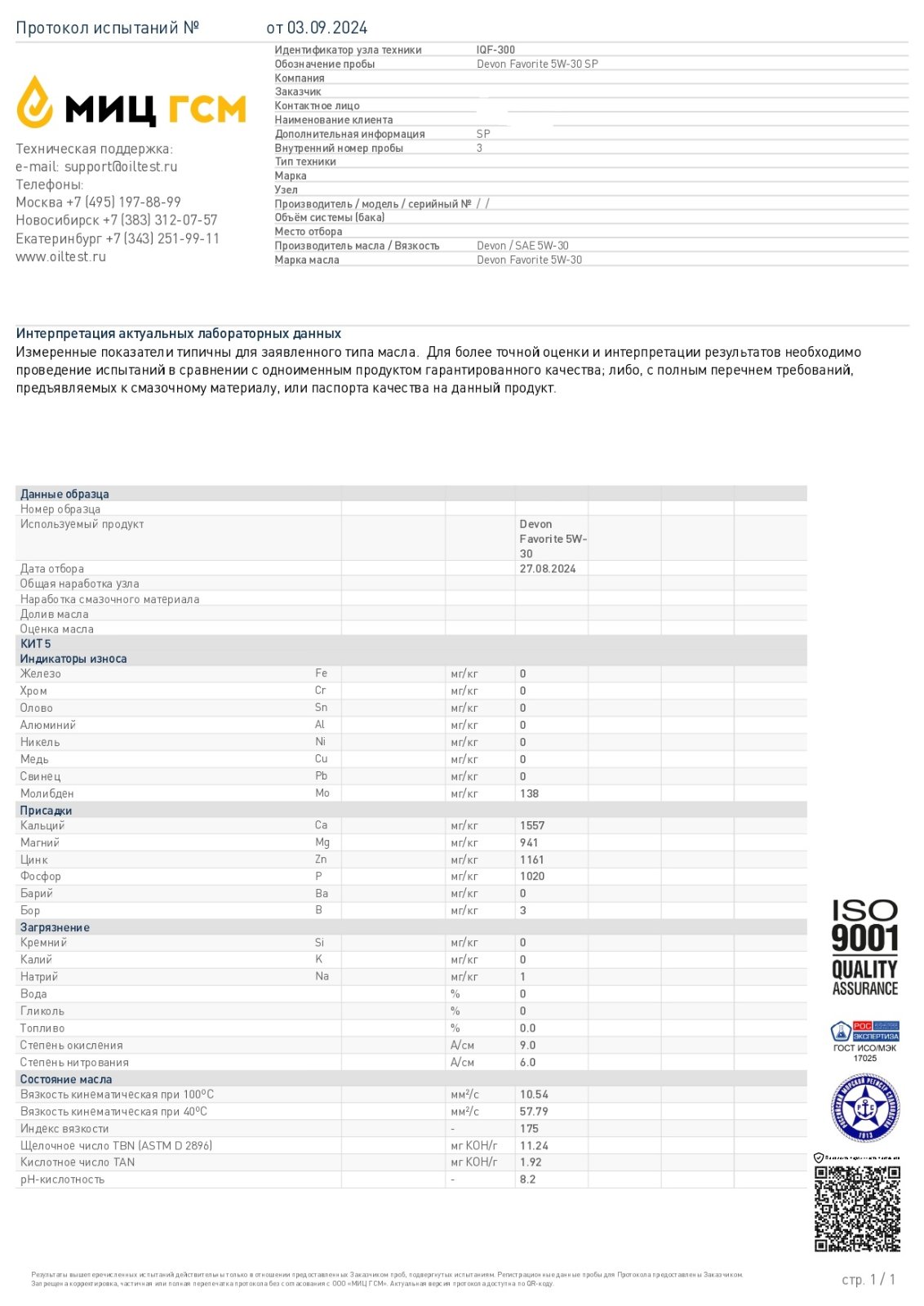

друг попросил разместить, прошу высказываться )

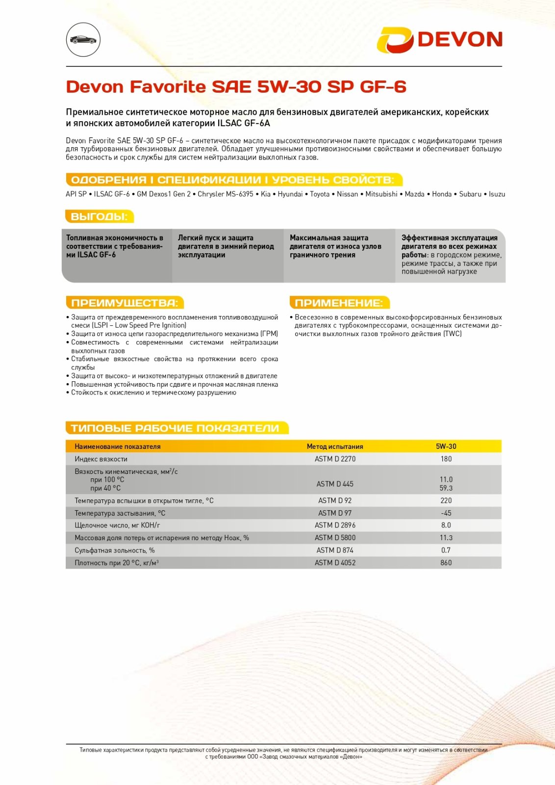

Паспорт

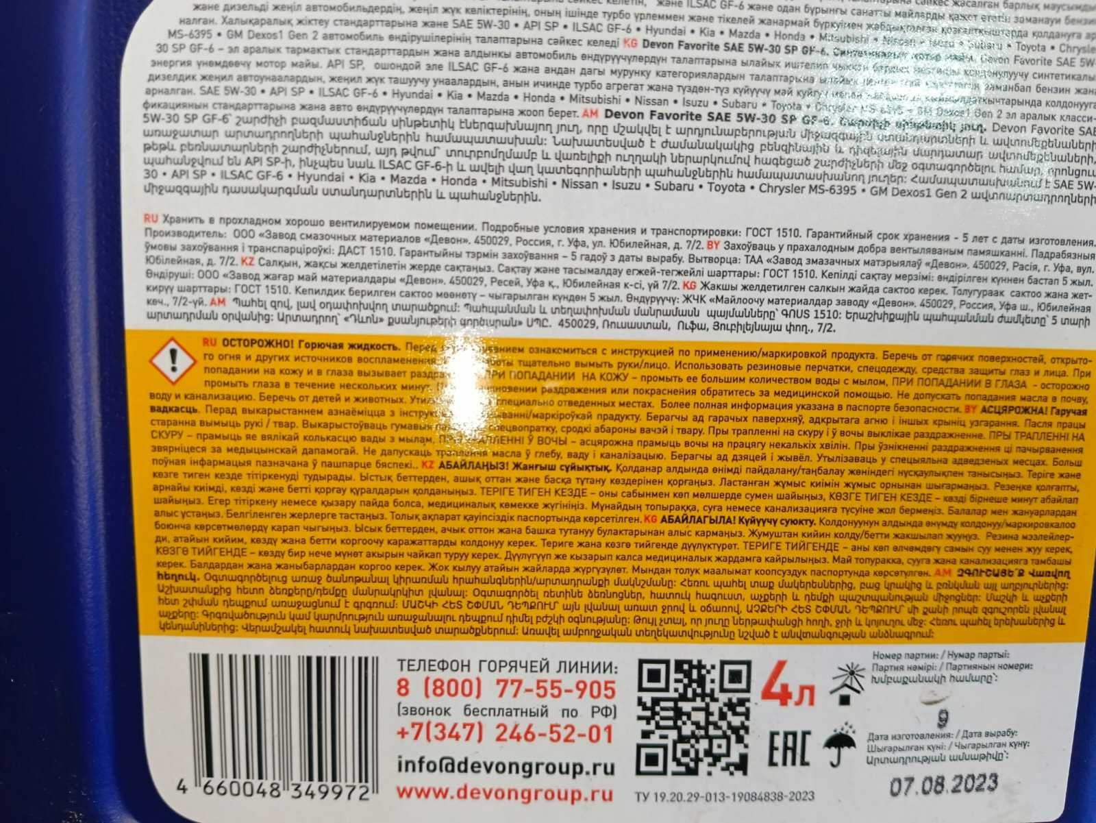

Этикетка

Afton Hitec 11600 или мне померещилось?
https://www.oil-club.ru/forum/topic/86833-g-energy-f-synth-0w-30-api-sp-svezhee/page/4/
SP и фосфора более 1000 или померещилось ?
TBN = 11,24 КВ100, КВ40 как А5/В5, случаем не перепутали ?
Изменено пользователем Сергей Васильевич
Интересный состав,щелочное ух ,но кальций в меру.Ближе к А5 ,но не оно, но и не SP.
Че-то Демоны опять намешали - "художник так видит" :pardon:
С другой стороны в япошку лить можно летом за недорого(1300 на Оз).
Изменено пользователем Stans
Этому маслу не хватает, расширенного анализа и ИК спектра в УРЦТИД. Чтобы посмотреть из чего оно сделано - кряк, пао итд. Посмотреть, на самом деле это Afton Hitec 11600 или это просто совпадение. Texacoman но в целом, можешь передать товарищу, из того что видно, масло неплохое за невысокую цену. Только щелочное 11 не свойственно маслам API ILSAC, и фосфор превышен, должно быть <800ppm.

Но нет температуры замерзания и вспышки. Жаль...
6 часов назад, Stans сказал:
 А5/В5 на SP пакете, с увеличенным % содержанием (SL).
Изменено пользователем Vasya-
Это АPI SNP ILSAC AF6/BF6 :sarcastic:
