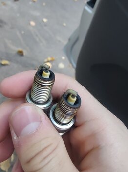

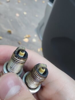

Аффтар, фото свечей зажигания покажи, да и эндоскопом в цилиндры не лишним залезть будет.

PhD свечи такие
