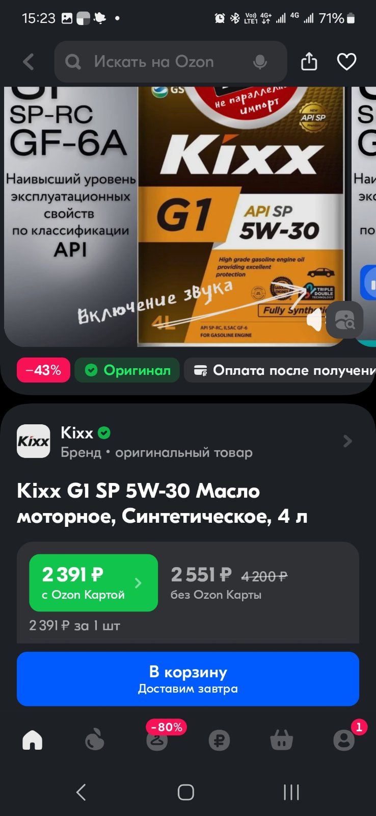

Kixx G1.
не особо то он сейчас бюджетный.

1 час назад, Golfreef сказал:
Тридцатки пока ничего, а вот двадцатки уже перевалили за 3000.
