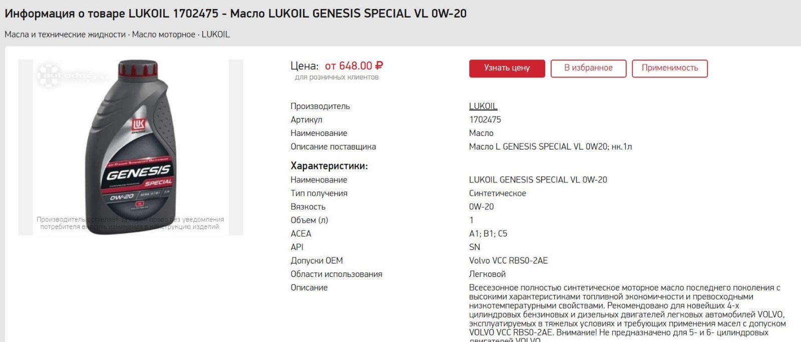

Ещё в Автодоке есть LUKOIL GENESIS SPECIAL VL 0W-20.
https://www.autodoc.ru/man/6870/part/1702475
