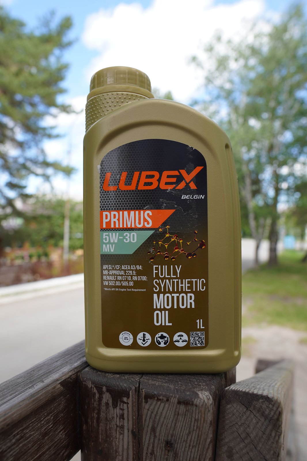

Lubex Primus 5W-30 MV свежее
Lubex Primus 5W-30 MV свежее за анализ спасибо форумчанам m444kb72, Котовский, Sprint198, just_4_lulz, Gnome.
Образец закупал на емексе у поставщика BPCR.
Lubex Primus 5W-30 MV (VOA BASE) копия.jpgLubex Primus 5W-30 MV URC копия.jpgLubex Primus 5W-30 MV 1.JPGLubex Primus 5W-30 MV 2.JPG
Масло заявлено как: API SL/CF; ACEA A3/B4; BMW LL-98; GM LL-B-025; MB 229.5; Renault RN 0710; RN 0700; VW 502.00/505.00.

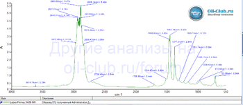

ИК спектр Фурье говорит о том, что масло скорее всего на гидрокрекинге (хотя пик низкий, может быть такой гидрокрекинг или небольшое добавление минералки), среднее количество сукцинимидов (обычно дисперсанты), аминные антиоксиданты.

1) вязкость не выдержали 10,84, у таких масел обычно 11.8-12 и не просто так, под вопросом соответствие ACEA A3/B4 и HTHS >3.5.
2) NOACK 10,5 а должно <10% - но это мелочи не придираюсь.
3) пакет присадок больше похож на MB 229.3, зола, сера - высокие, видно что сульфонатный пакет.
Ну и как пример одноклассник с MB229.3. Но тут тоже не утверждаю, потому что кто его знает, 229.5 и такие бывают.
С такой вязкостью в Форды да Мазды пойдёт
В общем пока из турецких брендов, как мне показалось, точно мешают Petrol Ofisi и Opet.
По ходу обычная турецкая жижа типа Dynol, Карсон и т.д. но за по дороже. У турков по всей вероятности все масла одинаковые.:D
