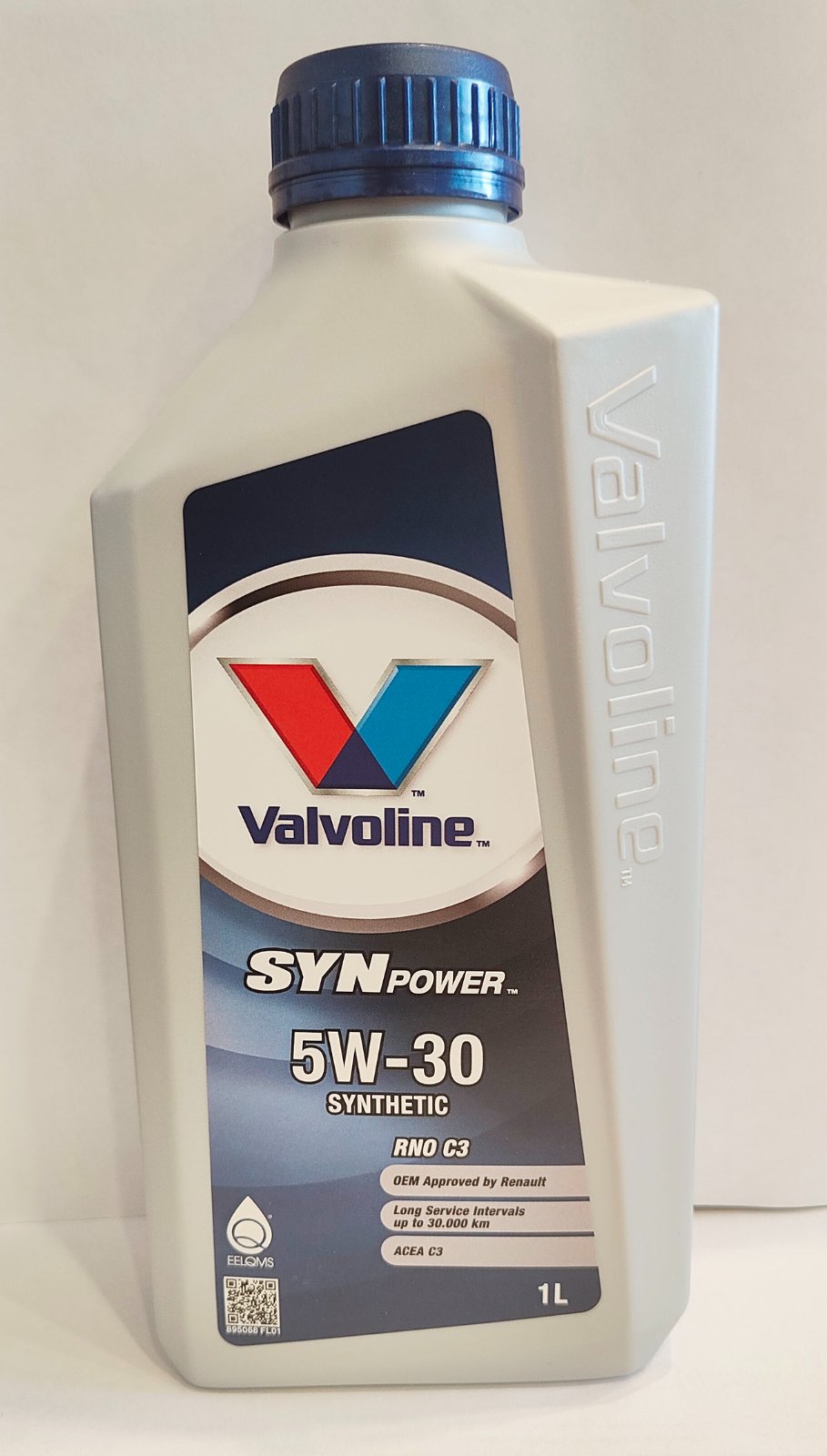

27 июня 20242 г Популярное сообщение Закреплён Valvoline SynPower RNO C3 5W-30 свежее за анализ спасибо форумчанам TravisM, AlexFFM, Михаил П, Сергей Д, Plis73, EVO_VII, 1Serjee. Образец для анализа закупал и отправлял в лабу EVO_VII. Вскрытие образца в лаборатории УРЦТЭиД: Масло заявлено как: API SN; ACEA C3; MB 226.52; Renault RN-17. ИК спектр Фурье говорит о том, что масло на основе гидрокрекинга VHVI, ниже среднего сукцинимидов (предположительно дисперсанты), аминные антиоксиданты. Артикулы коды для заказа в интернет магазинах: 895068 - Valvoline SynPower RNO C3 5W-30 1L 895069 - Valvoline SynPower RNO C3 5W-30 5L 895070 - Valvoline SynPower RNO C3 5W-30 20L 895098 - Valvoline SynPower RNO C3 5W-30 208L

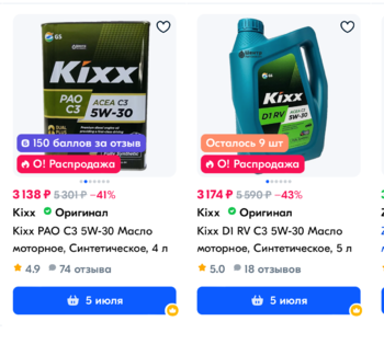

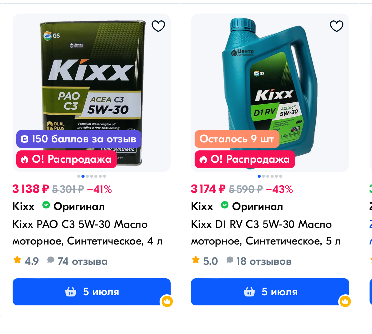

27 июня 20242 г 19 минут назад, lord0478 сказал: хоть с незаваленной вязкостью Полагаю, по Вашей логике, такие масла, как Shell Turbo, Shell HX8 ECT, Eni, Cworks, Zic тоже с заваленной вязкостью и их тоже не стоит рассматривать? Не говоря уже о доброй половине ACEA C3 в вязкости 0W-30... 23 минуты назад, lord0478 сказал: должно быть 12 для С3 Опять-таки, мы видим на примере 0W-30, что вязкость 11,5 достаточна для обеспечения требуемого HTHS. Да и тенденции такие, что масла делаются максимально экономичными. 33 минуты назад, lord0478 сказал: KIXX за 3000руб Скрытый текст Почему тогда не S-Oil за 2200 р?
27 июня 20242 г 46 минут назад, lord0478 сказал: Golfreef за какое такое качество? Наверное под этим имелось ввиду гидрокряк и фактическую заниженную вязкость при 100С° в виде 11,5, когда должно быть 12 для С3? ... и все это вместе взятое за 5400руб/5л! С такими показателями ему цена красная максимум 2500руб-3000руб/5л, не ну в самом деле не понимаю. Если уж и выбирать из импортных, то хоть с незаваленной вязкостью KIXX за 3000руб Так вы посмотрите вязкость кикса того же, она ещё меньше. Рецептура другая. Молибдена нет, есть пао. Некорректно как-то сравнивать. А ценообразование сейчас сами понимаете как складывается. Логистика и параллели имеют немалую составляющую

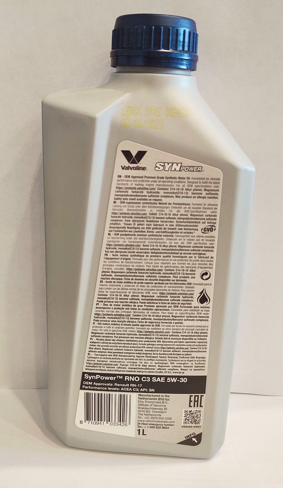

28 июня 20242 г Автор TravisM я еще заметил на сайте такую разницу, оно заявлено там как MB 226.52, а на банке выглядывал выглядывал нет этого. Как бы не другая рецептура, у нас то литруха свежая, а на сайте возможно от старого. По параметрам в тех доке тоже большие вопросы. Температура вспышки в открытом тигле 217С как то не реально для гидрокрекинга ACEA C3...
28 июня 20242 г 53 минуты назад, torcon сказал: TravisM я еще заметил на сайте такую разницу, оно заявлено там как MB 226.52, а на банке выглядывал выглядывал нет этого. Как бы не другая рецептура, у нас то литруха свежая, а на сайте возможно от старого. По параметрам в тех доке тоже большие вопросы. Температура вспышки в открытом тигле 217С как то не реально для гидрокрекинга ACEA C3... Возможно действительно менялась рецептура, но тех описание не меняли На 5л тоже спецификации без МВ Посмотрел тех. характеристики на сайте Вальвика для Австралии/Новой Зеландии, там это масло тоже продаётся в одном объёме 208л, но артикулы как и для Европы Их редакция спецификации датирована 03.2023, и там те же самые параметры и на самом сайте в описании «API SN, ACEA C3, RENAULT RN17, MB 226.52. Suitable for Renault and selected Nissan.*» Лично мне более низкая вязкость даже на руку - это масло буду лить в Инфинити, откатаю 7000км и сделаю анализ отработки Изменено 28 июня 20242 г пользователем TravisM
28 июня 20242 г 14 часов назад, Любознательный сказал: Почему тогда не S-Oil за 2200 р? S-Oil C3 5/30 -сейчас по 1996 руб./4 литра
28 июня 20242 г 41 минуту назад, BBK сказал: S-Oil C3 5/30 -сейчас по 1996 руб./4 литра Скрытый текст На момент написания комментария он был 2190 р, сейчас, видимо скинули.
