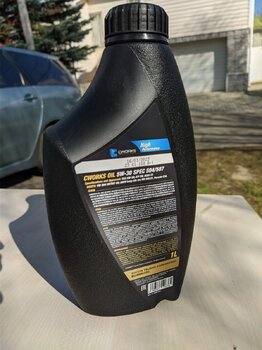

Cworks Oil 5W-30 Spec VW 504/507 свежее
Cworks Oil 5W-30 Spec VW 504/507 свежее за анализ спасибо официальному представителю Cworks Russia.
Анализ проводил официальный представитель.
Cworks Oil 5W-30 SPEC VW 504-507 MIC-1 копия.jpgCworks Oil 5W-30 SPEC VW 504-507 MIC-2 копия.jpgCworks Oil 5W-30 SPEC VW 504-507 photo1.jpgCworks Oil 5W-30 SPEC VW 504-507 photo2.jpg
Масло заявлено как: VW 504 00/507 00; ACEA С3; API SN; MB 229.51; BMW Longlife 04; Porsche С30;

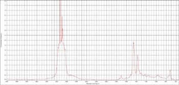

1) Вязкость 100С слегка низкая. Ожидаешь от масла ACEA C3 вязкость 11.8-12cst, а здесь 11.33. Не критично, но...
2) Вязкость 40С = 68,23 - крепкое ACEA C3, где меньше загустителя, больше базового масла, все как полагается.
3) Щелочное число = 7,99мгКОН - адекватное заявленному стандарту. Это среднезольник, поэтому щелочное число тоже среднее, чтобы беречь сажевые фильтры и катализаторы.
4) Температура вспышки закрытый тигль = 198С. Открытый тигль будет около 230С. То есть масло термостабильно при высокой температуре, все нормально.
5) Вязкость динамическая, имитации холодной прокрутки стартером при -30С = 5530 - как в аптеке. Правильная. Видно, что завод не мудрил с базовыми маслами и загустителями, это действительно честное ACEA C3.
6) Температура застывания -49С - хорошая, но тут у меня сомнение. Гидрокрекинг VHVI в этой вязкости не может давать такую низкую температуру застывания. Либо где-то ошибка измерения, либо в масло немного добавили ПАО синтетики. ИК спектр не привычный для нас, поэтому уточнить не могу. Он показывает, как будто это чистый гидрокрекинг VHVI.
7) NOACK испаряемость масс (угар) = 7,46% - отличный результат. Но зная привычку МИЦГСМ занижать NOACK, скорее всего реально здесь 9-10%. Что тоже хорошо и удовлетворяет заявленным спецификациям.
8) Содержание серы = 0,219% - минимальное, она в основном от пакета присадок. Базовые масла здесь нормальные, чистые.
9) Зольность сульфатная = 0,83% - немного (на 0,03%) превышена. Стандарт ACEA C3 требует <0.8. Но зная этот пакет присадок Infineum P6080A, на нем все среднезольники, у всех брендов с небольшим превышением. Это не вина завода, это грешок Infineum. В целом это не критично. Масло сберегает современные двигатели, оснащенные сажевыми фильтрами и навороченными катализаторами.
Вывод: Хорошее крепкое масло, на традиционном западном пакете присадок Infineum. Все параметры соответствуют заявленным стандартам и спецификациям. Низкотемпературные характеристики хорошие. Термостабильность хорошая. Нежелательные включения в виде золы и серы по минимуму. Неплохой вариант и своего рода защита от подделок для ВАГов. Единственное, цену бы пониже...
