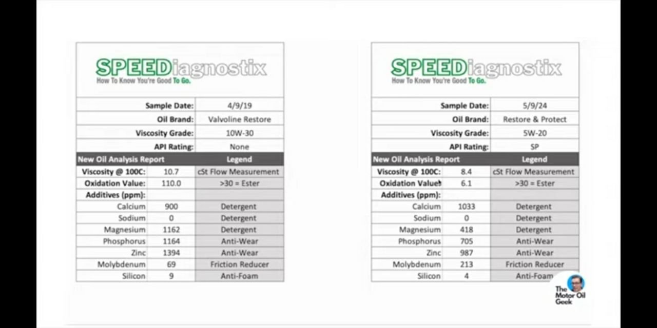

Nonconfo 1,646 Posted June 11, 2024 Share Posted June 11, 2024 Valvoline Restore & Protect Full Synthetic Motor Oil SAE 5W-30 Новый продукт от Valvoline. Ранее был пост про первоначальный Restore, который был разработан совместно с Cummins для проблемной серии двигателей последних. Основан был на известном патенте и содержал очень высокую долю эстеров в композиции базовых масел. Я постил ранее про анонсированное второе поколение: Скрытый текст Но, при всей его заманчивости, в продаже оно так и не начало встречаться. Даже в США пользователи, обращаясь в службу поддержки, натыкались на непонимание о чем идет речь. Волюнтариски можно предположить, что в условиях новых данных было принято решение не выпускать узкоспециализированный продукт, а пустить иной, рассчитанный на широкий рынок. По тем данным, которые я видел, состав более чем обычен, в рамках привычного VOA Эфиров в нем нет, если судить по привычным метрикам. Но в то же время, отныне у масла есть маркировка о соответствии спецификации API. В данном случае SP GF-6A. У Restore обоих поколений не заявлялось соответствие принципиально. Собственно, в соответствии с заявлениями производителя, это то самое масло, о котором грезили многие потребители - масло, которое моет грязный двигатель. Обещают удаление отложений за 4 стандартных интервала. Данный эффект приписывается действию некой разработанной молекулы, которая родилась в недрах отдела R&D подразделения в Индии. В этом видео одного из масло-блогеров США специалисты производителя дают некоторые маркетингово-технические пояснения: В данный момент масло доступно к покупке на Амазон и Волмарт в вариантах 0w-20, 5w-20, 5w-30. Доставка пока только на территории США. Но так как представляло его подразделение Global, то подразумевается, что будет доступно на всех рынках присутствия в течение 2024 года. Скрытый текст Долго ждал, что кто-то о нем создаст тему. Но видимо у меня планида такая, писать про валвик, ни разу его не купив ) Один из пользователей форума упоминал его ранее, но это единственное появление данного продукта тут. Пусть будет отдельная тема. Лабораторные анализы - Свежие - VOA Valvoline Restore & Protect Full Synthetic Motor Oil SAE 5W-30 Лабораторные анализы - Отработка- UOA Valvoline Restore & Protect 5W-30 отработка на BMW F11 M550d N57D30C после 5.321 км 4 Link to post
