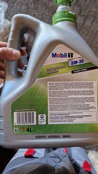

В отчете присутствуют образцы нового масла c OZON (продавец OZON). Во второй графе остаток испытуемого образца с маркировкой EMB. В третьей графе последняя партия масла , пришедшая в Мае 2024 года, с другой маркировкой, состоящей только из цифр.

Обычно заливаю одну целую канистру и половину, остаток оставляя до следующей замены. Возможно, старое масло то же отличлось и в двигателе оказалась смесь, хотя маркировка была одна.
Сейчас залита смесь, где 2 литра масла из 2 столба, а 4 литра  масла из 3 столбца.
20240521_122411.thumb.jpg.2be19f4f5729588a61fc2a9354038296.jpg20240521_131303.thumb.jpg.fb9a9f75a5cd5890d37dce14d27a1e2d.jpg
