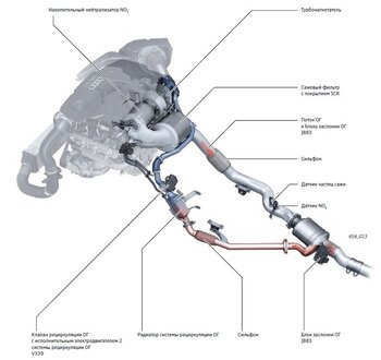

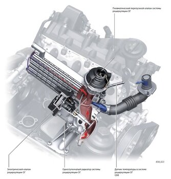

Вот ваши оба егр. Наличие сажевого с прожигом и железом егр никак не связаны...

Все с точностью до наоборот. При прожиге сажевого заслонка егр всегда закрыта, потому что: повышается количество впрыскиваемого топлива и обороты, чтобы поднять температуру выхлопа для "прожига" этого самого сажевого и на всас попадание этого выхлопа с высокой температурой не допускают.

Вы невнимательно читаете. Я предлагал вам не удалить заслонки, а поставить физические заглушки на фланцы, т.к. у вас отключение программное и заслонки удерживаются в закрытом положении силой возвратной пружины. Со временем, заслонка начинает пропускать выхлоп на всас или, банально, прогарает по причине, опять же, высокой (постоянной, т.к. двигатель надут) температуры выхлопа. Поэтому правильные парни) ставят заглушку, в эдак,  2-3 мм толщиной, чтобы потом не искать, по какой причине двигатель потерял приёмистость и начал дымить, а чека у вас не будет, т.к. неисправности маскИрованы прошивкой.
