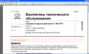

Я в том смысле, что прежде чем поддерживать, опровергать, хорошо бы дождаться фотографий этих поршней, жарового пояса, зоны первого компрессионного, померить ширину новых колец, померить ширину старых колец, показать всё это и быть убедительным.
Чот я не понял,про какой паровоз идет речь? Если про этот,то он уже ушел в 12 ом году ))
А по поршням: на 1КД поршни с масляной галереей, а стало быть большую часть тепла они отдают не через жаровой пояс, и не через кольца с пальцем, а напрямую в масло, протекающее по галерее. Галереи все чистые, отложений нет, канавки масляные тоже чистые. Фотки будутЬ....позже.
Изменено пользователем Arsenal
Ждем фоток ;)
