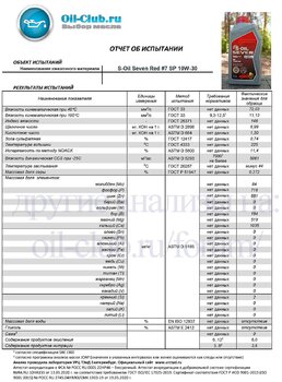

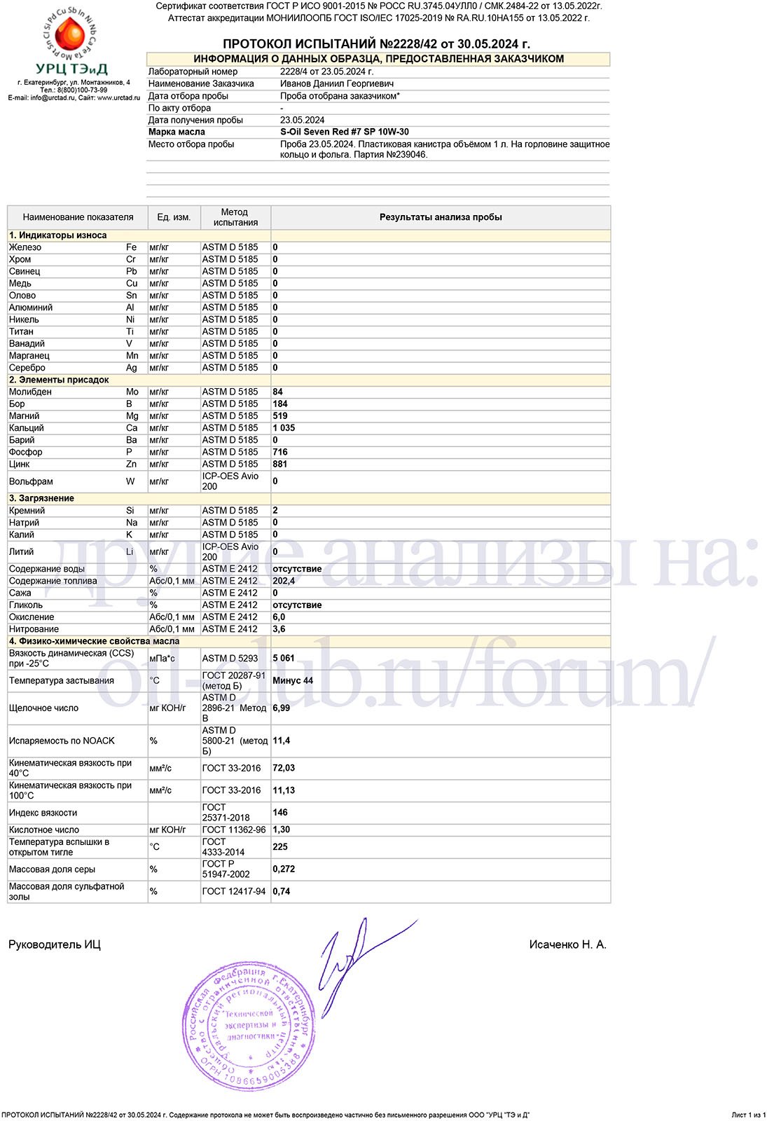

S-Oil Seven Red #7 SP 10W-30 свежее за анализ спасибо форумчанам skorp777, Любознательный, elvis, Denis_zhmulyov, Nemo1980, Aleksandr_Urals, Alexey2la, Golfreef, BSV66, Иван Z, and2949, Алексей А., IvanRND, Desert, hellopashka.
Образец для анализа закупал в емексе у поставщика SPET.

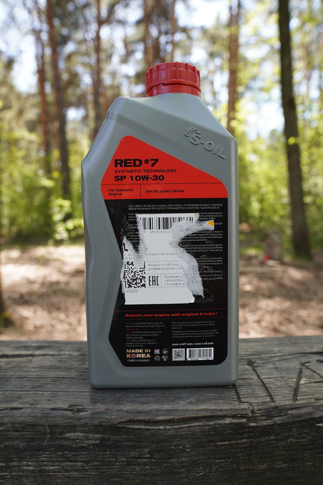

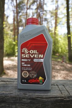

S-Oil Seven Red #7 SP 10W-30 (VOA BASE) копия.jpgS-Oil Seven Red #7 SP 10W-30 URC копия.jpgS-Oil Seven Red #7 SP 10W-30 1.JPGS-Oil Seven Red #7 SP 10W-30 2.JPG
Масло заявлено как: API SP; ILSAC GF-6A.
ИК спектр Фурье говорит о том, что масло на основе минералки II группы, среднее количество сукцинимидов (дисперсанты), аминные антиоксиданты.

@hellopashka заказал дополнительно CCS этому маслу, сегодня получил результат, обновил в шапке. :)
