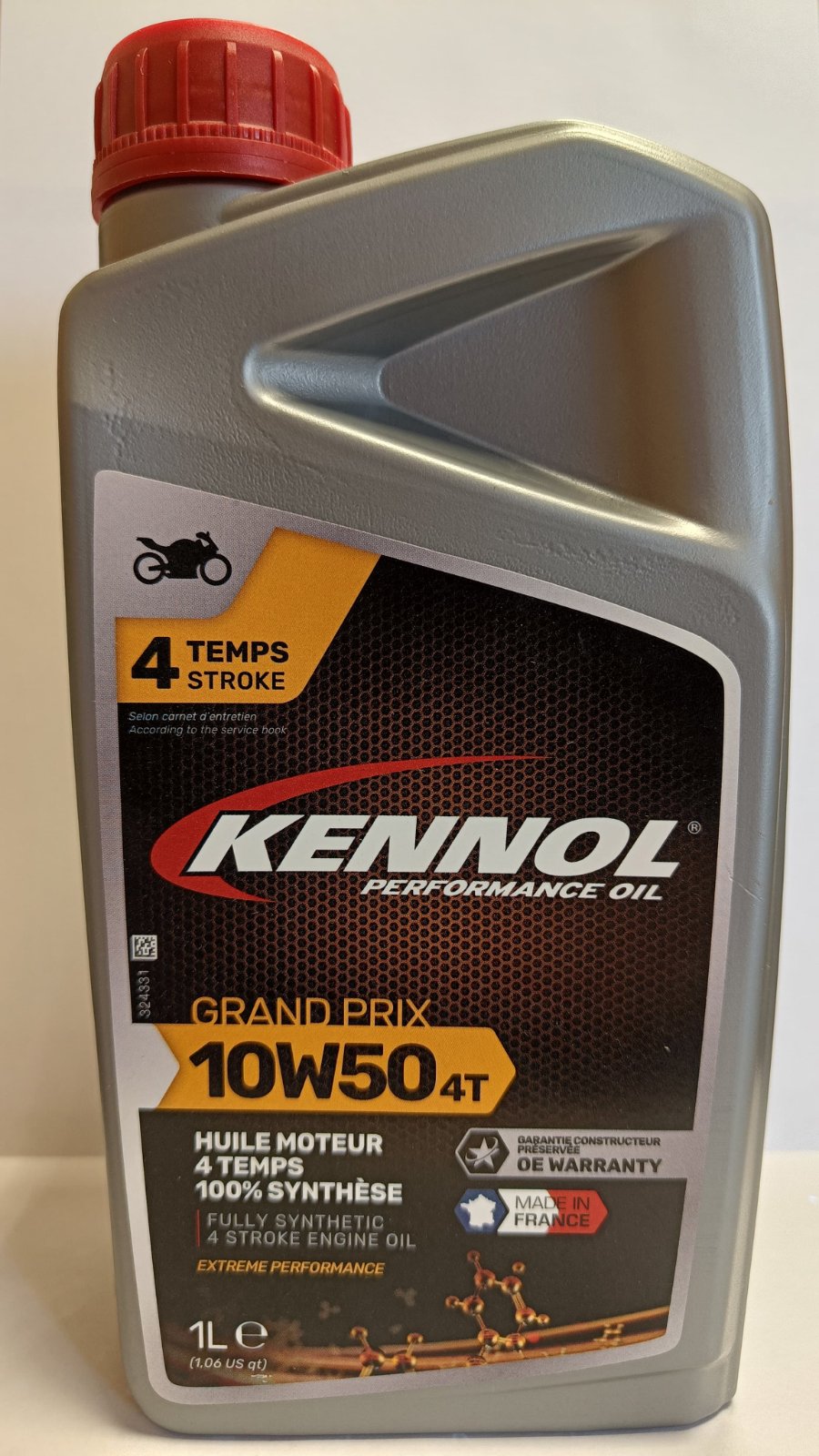

Kennol Grand Prix 10W-50 4T свежее за анализ спасибо официальному представителю Kennol.
764007652_10w-50_page-0001.thumb.jpg.73608aa492cb4743ff6420c34e624146.jpg1998932542_10w-50_page-0002.thumb.jpg.8ebe55b4d88289af8e116564af759796.jpg999582911_WhatsApp2024-05-3114_24.14_e6f55dde.thumb.jpg.378a36d30b8af964e99c61cfdf6e236e.jpg474213537_WhatsApp2024-05-3114_24.14_72d90bb4.thumb.jpg.349d8bfdb1ddd56833e53d11821f7134.jpg
Масло заявлено как: API SL; JASO MA2.
1) По вязкости масло соответствует стандарту SAE как 10W-50.
2) Щелочное число не высокое 5,81мгКОН - как у настоящего 4T масла. Ему высокое и не нужно, мотоцикл со своим легким весом, при старт-стопах, его все равно не сработает до конца интервала. А вот вредную золу, высокое щелочное число увеличит...
3) Вязкость CCS = 5300 - в данном случае, нам говорит даже не о зимнем запуске, хотя с ним все нормально, а о высоковязком базовом масле, используемом здесь в большинстве.
4) Степень окисления = 72 единицы - в масле очень много эстеров, процентов 15% Не знаю, не вредно ли столько эстеров мотоциклам с мокрым сцеплением, проверяйте на практике. Коэффициент трения снижается просто... Да еще плюс молибден. Ну наверное знают что делают... На канистре с обратной стороны написано "для мотоциклов со встроенной коробкой передач и без нее", но про сцепление ничего нет. Одно понятно, на дорогих ингредиентах производитель не экономил. (в принципе есть же Redline 4T на много эстеров. Вроде как то живут на нем.)
5) Испаряемость NOACK = 6,63% - явно говорит о том, что здесь есть ПАО, правда по ИК спектру МИЦГСМ, я нормально понять это не могу, высоты пиков на графике другие. Но ПАО здесь должно быть. То есть, Kennol 4T - это ПАО + эстеры, либо ПАО + VHVI + эстеры.
6) Содержание серы = 0,220% - среднее.
7) Пакет присадок похоже специальный, мотоциклетный 4T. Так как не походит на моторное масло для обычных гражданских автомобилей, например кальция 1400ppm - это моющая присадка детергент, обеспечивающая нейтрализацию кислот, возникающих в двигателе. Здесь есть модификатор трения на основе органического молибдена. Противоизносные присадки на основе фосфора и цинка. Боро-содержащие дисперсанты либо EP-противозадирные присадки.
8) Зольность сульфатная = 0,71% - низкая, масло безопасно в плане зольных отложений.
ИК спектр говорит о том, что в масле очень много эстеров. (в остальном по такому спектру не ориентируюсь)
Вывод: Специальное мотоциклетное масло, на настоящем 4T пакете присадок. Вероятнее всего на базе ПАО + эстеры - то есть настоящая синтетика. Но могут быть вариации и с гидрокрекингом VHVI. Очень хорошая термостабильность при высоких температурах. Испаряемость NOACK = 6,63%. Еще один плюс - пока что это масло экзотика, его не подделывают.

Судя по ИК спектру- ПАО+большое количество эстеров

Ничего себе тут эстеров! Окисление 72. Процентов 20%... Пакет присадок 4T настоящий. ПАО есть судя по NOACK 6%. С учетом даже того что МИЦГСМ может занизить NOACK...
