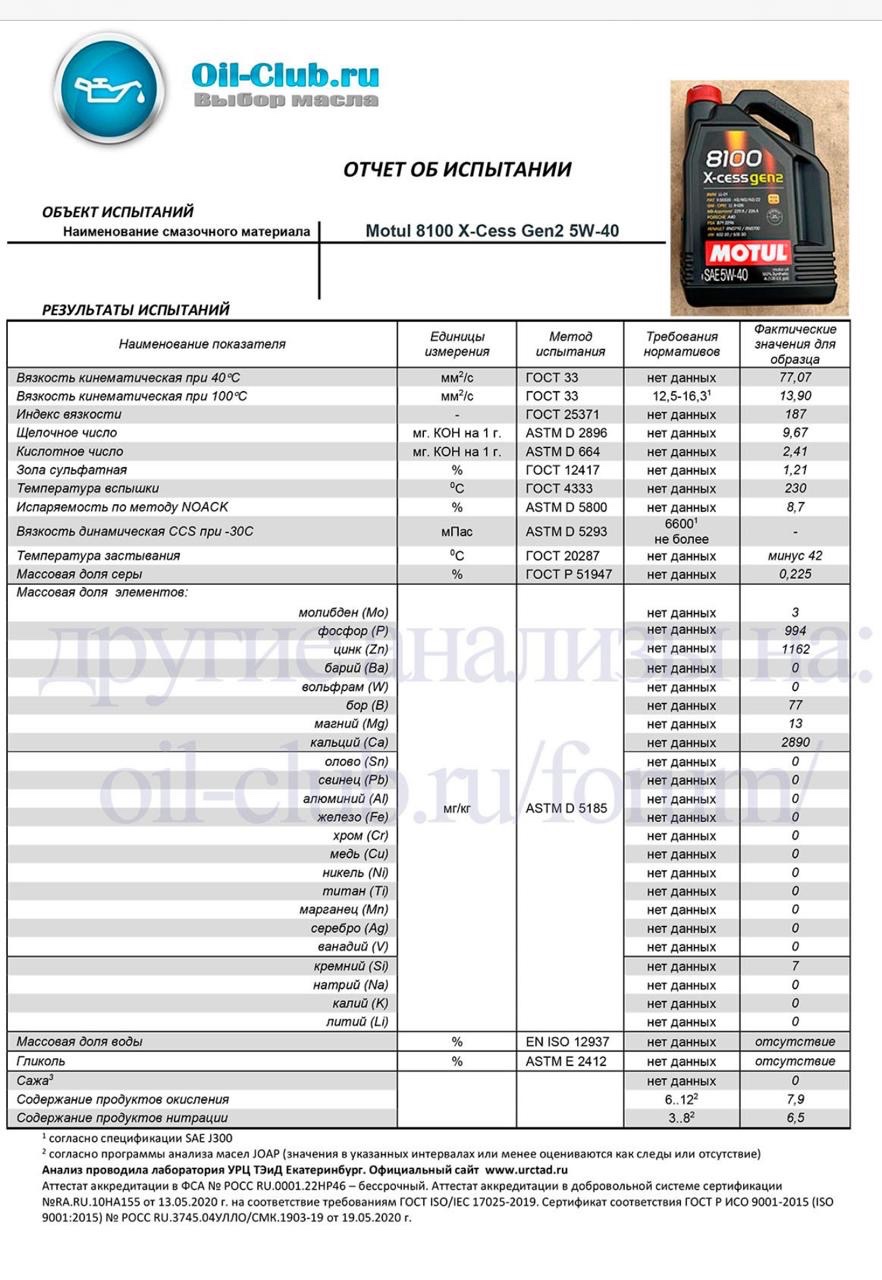

Что то не походит друзья на Infineum p6660. :) Там окисление 11-12 а здесь китайское 7. Там кальция не 3150ppm при 71 бора, там серы больше 0.220%.
Ну у Мотюля Ген2 на этом же пакете p6660 окисление тоже 7)
